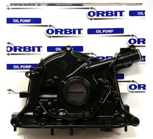

ездил я ездил на атмосферном В18С и чот не ехало совсем.и в очередной раз когда провернулся шатунный вкладыш,было принятно решение о постройке турбо мотора.
был это август 2013 года))))Посовещавшись с Vitat'ом было принято решение строить мотор на базе в20-ого колена ,т.к. в18 покупать совсем не бюджет.
У пендосов есть В18В мотор Non Vtec .так там коленья одинаковые с В20.Ну и дабы сократить расходы решил строить аля В18В VTEC Turbo.
и тут понеслась закупка ништяков,
1. у пендосов закупил сходу комбо шатуны Eagle + Поршня Wiseco 81.5 под степень 9:1 где -то (спасибо за помощь Ярославу Шапошникову)
2. сразу же были заказаны вкладыши ACL Race с увеличенным масло зазором 0,025
3. т.к. зазор увеличен думали что делать с маслонасосом выбирали долго и упорно что купить выпал пар на ACL Orbit.(когда тот приехал надо хондоёбы в лице Укроопа сказали что жёсткий китай хотя аргументированных отзывов нет)

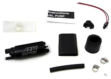

6. у Коли Систематика закупилось(за что ему огромное спасибо):форсы DeatschWerks 1000cc,Competition Clutch St4.радиатор Mishimoto x-line,насос AEM 320 l\h
