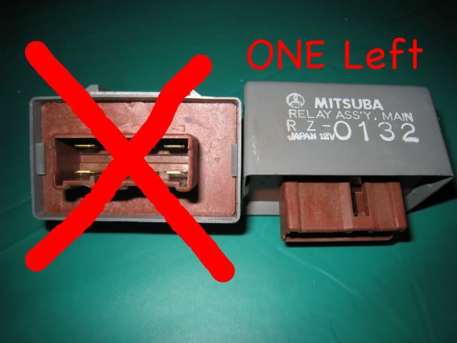

Сообщение 31 май 2010, Пн 17:49
По видео: 1 масса с головы на кузов это мало, раскиньте хотябы 3шт, я бы с запасом штук 5 кинул, я когда делал проводку на свап К24, то тоже на массовых паре проводов не смог завестись. Причем раскиньте массу с разных мест, обязательно с головы как на видео оставьте.
По поводу "японского тюнингового провода" =) туда должна подключаться клема идущая от генератора причем толщина провода там такая как соседний на видео, а не вот та сопля, на соседнюю клему подключается АКБ и стартер.
Видео с майн-реле фиговое, но кажется когда произносится фраза "так, тут все провода собраны", и в руках разьем большой коричневый, это и есть разьем маин-реле, а он отклюен у вас.
Тут глянь, хоть инструкция по аккорду, но разьемы одинаковые, ели также выглядит, то точно майн-реле не подключено.
http://techauto.awardspace.com/mainrelaydefine.html

Дружище, так вот на то что я назвал маин реле провода подключены, ссылочка на фото с аккорда что то не пашет((( Я вот тот штекер который потрогал вообще что то не могу понять куда должен идти, в общем я сейчас поеду еще съезжу в гараж попробую найти куда может провод втыкаться, а подскажи примерна размер маин реле, больше спичечного коробка?

ELF
Сообщения: 713
Зарегистрирован: 21 сен 2007, Пт 19:37
Откуда: Геленджик
Сообщение 31 май 2010, Пн 18:51
А так ?

ELF спасибо большое. По моему я и правда маин реле перепутал с каким то другим реле. Тот штекер который видно было на видео я искал не мог вспомнить откуда он и бросил его так подумал может так болтался от предыдущих хозяев или не так важен..., возможно проблема именно в нем, у меня уже 23:35 почти ночь я скорее всего завтра с новыми силами и свежей головой поеду искать. Думаю что и правда проблема в нем так как на нем сосредоточены желтые провода я так понял это плюсовые провода, среди них есть и провод с зеленой полоской который я видел на плюсовом проводе идущем на бензонасос. Если завтра заведу буду счастлив. Не могу начать собирать все. А работы много перед сбором еще надо всю пылесосить зачищать грунтовать, красить+антикор+шумка. Спасибо что помогаешь :)

ELF
Сообщения: 713
Откуда: Геленджик
Сообщение 31 май 2010, Пн 21:47
может эти увидишь

Через минут 40 еду в гараж думаю процентов 99% проблема в реле, так как на фото первом в последнем твоем сообщении вижу штекер 1 который болтается у меня а второй поменьше который явно не от маин реле у меня шел на реле которое я и перепутал с маин реле. Обо всем отпишусь :)

В общем дело было в реле! Спасибо ELF!!! :) :) :) :) Заработал насос как должен, все. Я был очень счастлив, и думал вот сейчас и заведу, а нет пытаюсь, а толку ноль. Выкручиваю свечу свеча слегка влажная от бензина, пробую посмотреть искру - нет искры. Несколько раз пытался что то проскочила одна едва после раз 10 попыток когда уже ключ поворачивался в режим ON после того как крутил стартером. Подумал прошивка значит. В общем нашел ноут залил Smanager сохранил старую прошивку, а тут интересно!
