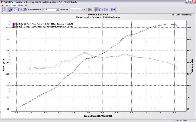

Графы хрен просышь прямо из области фантастики. Чёта всё это странно выглядит.
А можно положить сюда фаил: дюно джет рун филе. У фалика расширения должно быть DRF.
DynoWheel = 472kW / 589 N.m

Почему из области фантастики? мотор контрактный пробежал по россии тыщ8. В чем странность?
Страность в работе считалки стенда.
Смотри ф20б нормальный дюно график дюноджет.
в20/в16
У вас же сначало идет считалка нормально потом она бросает сщитать видно во время включения втека и начинает считать всё занова уже на втеке отблагодарив тебя не понятной линей длиной в километор. Тоесть по сути своей замер сделан не правельно раз такой сбой на графе.

а вроде нормальный график, конечно выстрел по крутящему просто акуеть(по крайней мере для меня, я такого не ожидал), а вот по лошадям нормальный вполне подъем. правда мастер сам удивлен был результатом :D но сказал что график впринципе такой и должен быть

Это точьна глюк.
И шкалы тут не причем.
Откуда мастер брал импулс оборотов с мотора.
