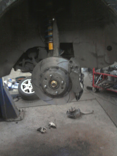

Сообщение 08 ноя 2010, Пн 15:44
и кстати вопросец, мож кто сталкивался:
Стоят диски (как написано выше) и колодки ЕБЦ красные.
Тормозят неплохо (когда прогреешь), но при торможении со 100 км/ч и выше идёт ЖУТКИЙ ГУЛ (как будто сильно бьют тормозные диски, но они вообще не бьют). Отсюда пару вариантов:
-неправильно установлены диски тормозные. А вообще есть разница между левым и правым тормозным диском? так и не смог вдуплить, если их поменять местами, канавки будут смотреть в другую сторону.
-просто они так работают... Типа красные колодки слишком мясные))))
Отъездил на комплекте около 5 тыщ км... Выроботки на дисках нет, колодки тоже толстые)
Acura RSX Type S

Сообщение 08 ноя 2010, Пн 16:37
если с насечками, то различаюстся, а так нет.
p.s. на фотке правый диск :)

Den-R писал(а):если с насечками, то различаюстся, а так нет.
кстати у меня стоит зимерман с перфорацией 242е, так вот, левый и правый одинаковые,
видимо разные идут когда насечки присутствуют

Сообщение 08 ноя 2010, Пн 17:40
http://www.brembo-brakes.ru/article_47.html
В каком направлении диски должны вращаться?
Широко распространено заблуждение, что насечки или перфорация определяют направление вращения дисков. На самом деле, для вентилируемых дисков направление вращения определяется направлением лопаток. Существуют 3 типа лопаток: Прямые. Вертикальные. Изогнутые лопатки. Первые 2 типа лопаток являются ненаправленными, поэтому диски с такими лопатками могут использоваться на обеих сторонах автомобиля. Диски с изогнутыми лопатками имеют направление. При установке таких дисков следует помнить, что лопатки должны быть ориентированы от внутреннего к внешнему диаметру в направлении вращения колеса. Такое расположение дисков создает систему, подобную центробежному насосу. При вращении дисков воздух нагнетается из центра диска, через лопатки и направляется наружу через внешний диаметр диска. Благодаря этому диск значительно лучше охлаждается. Кроме того, все проточенные диски Brembo являются направленными, независимо от типа лопаток. Диски должны быть установлены так, чтобы конец ближайшей к наружной части диска насечки первым соприкасался с колодкой.
у меня так стоят, вроде ничего не гудит не шумит, ставил наоборот, одна фигня =)
Не обязательно правый.
У большинства тормозных дисков вентиляционные лопатки расположены так, что диски можно ставить как насечками навстречу так и наоборот, если насечки направлены на правом диске так как на картинке, то торможение будет более мягким, если же переставить диски так, чтобы этот диск был левым, то тормозить будет жёстче и колодки будут съедаться быстрее.
Обычно у дорогих брендовых дисков вентиляционные лопатки расположены под углом и их надо ставить именно так, как рекомендует производитель.
Пример, вверху на картинке по ссылке, диски с обычными лопатками слева,
прожект Мю SCR-PRO направленными вентиляционными лопатками справа
Внизу также показана линейка дисков Прожект Мю, с простыми вентиляционными лопатками слева и с направленными SCR-PRO справа
http://www.rhdjapan.com/media/catalog/p ... mage10.jpg

RIV писал(а): Не обязательно правый.
брембо например пишет
· перфорация/насечки на дисках способствуют рассеиванию газов, очищают поверхность колодок,
соответвенно, если насечками навстречу, то какое очищение и тд ? :?
p.s. конечно производитель сам указывает какой L, какой R :)

Die$eL
Сообщения: 23080
Откуда: Fryazino
Сообщение 08 ноя 2010, Пн 21:31
а что не так с очищением с насечками на встречу?
пш пш
Den-R
Паникёр
Сообщения: 5842
Зарегистрирован: 08 май 2007, Вт 22:53
Сообщение 08 ноя 2010, Пн 21:58
Die$el писал(а):а что не так с очищением с насечками на встречу?
т.е. когда мусор и газы направлены к центру? на ступицу?
ну хз хз ..
всегда думал что их делают, что бы отвести всю это дрянь ОТ диска, а не направить к центру диска :D
есть примеры где производитель рекомендует на встречу?
все диски что встречал, производитель указывал обратное ..
RM
Die$eL
Сообщения: 23080
Откуда: Fryazino
Сообщение 08 ноя 2010, Пн 22:14
а какая разница куда их отводить, пусть ступица засирается а не обод диска как вариант, и там и там наружу колодки, я вобще считаю что они ничего не чистят если уж на то пошло, но если думать что чистят то разумнее колодку засасывать внутрь супорта по направляющим к упорам а не толкать наружу на верхний ограничитель или пружину.
на счёт производитель указывал обратное, см мой пост выше с цитатой с брембовского сайта, правда это русский сайт и я не знаю на сколько эта цитата официальная, на буржуйском я такой информации не нашел, хотя и искал. ссылка на пост http://www.redliners.ru/talk/viewtopic. ... 76#p850776
пш пш
Die$eL
Сообщения: 23080
Откуда: Fryazino
Сообщение 08 ноя 2010, Пн 22:16
у меня стоит так
