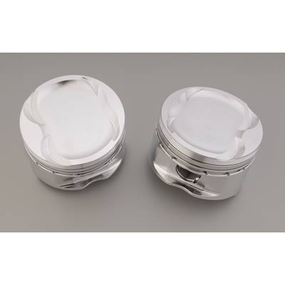

Intigra
Сообщения: 3160
Откуда: Хабаровск
Сообщение 21 фев 2007, Ср 12:34
sjomik писал(а):
Intigra писал(а):Да не такие там поршни. Это горбатые для атмо под высокую CЖ. А у меня для турбо. У них выемка в поршне -18 кубиков.
причем тут горбы и выемки? ты смотри на юбку поршня
Вот на саммите их фото

Сообщение 21 фев 2007, Ср 21:28
у тебя -8 скорее всего а не -18 Изображение я вот думаю что брызгалки для б18-20 сделаны иначе

sjomik писал(а):у тебя -8 скорее всего а не -18 Изображение я вот думаю что брызгалки для б18-20 сделаны иначе
Так на -8 мне не нада. Для требуемой СЖ нужно -18. У Висеко в каталоге и на саммите есть такие поршни. Поршень ведь не вылазит из цилиндра, значит не должен задевать за форсунки и противовесы. Прав или нет? И ещё что за параметр piston to deck cleerence? Это расстояние от поршня в ВМТ до верхушки блока?
