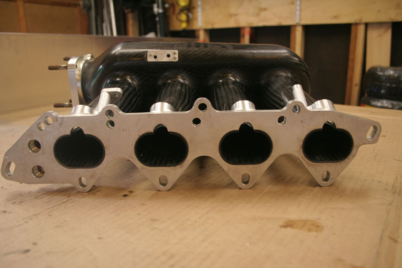

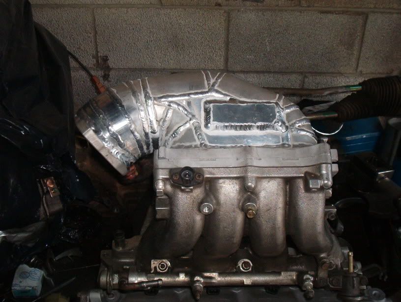

kyky-pyky
Сообщения: 2906
Откуда: Москва, ЮВАО
Сообщение 05 окт 2016, Ср 15:05
с коллекторами на гср ещё можно так:
или так:

Расстояние между впускными окнами на п72 и п73 одинаковое ведь. Почему просто не отпилить от сток впуска фланец и не приварить аргончиком к этому фланцу п73 коллектор какой душе угодно?
FOX-93rus
Сообщения: 5074
Машина: DC2 Homemade R
DB6 Everyday caR
Откуда: Rайский кRай
Сообщение 05 окт 2016, Ср 16:21
Жибер писал(а):Расстояние между впускными окнами на п72 и п73 одинаковое ведь. Почему просто не отпилить от сток впуска фланец и не приварить аргончиком к этому фланцу п73 коллектор какой душе угодно?
да там, намного проще всё :twisted: :wink:
Пару дырок просверлить на Р73 и всё становится как надо :D
kyky-pyky
Сообщения: 2906
Сообщение 05 окт 2016, Ср 16:56
ещё штуцер на воду в разных местах
