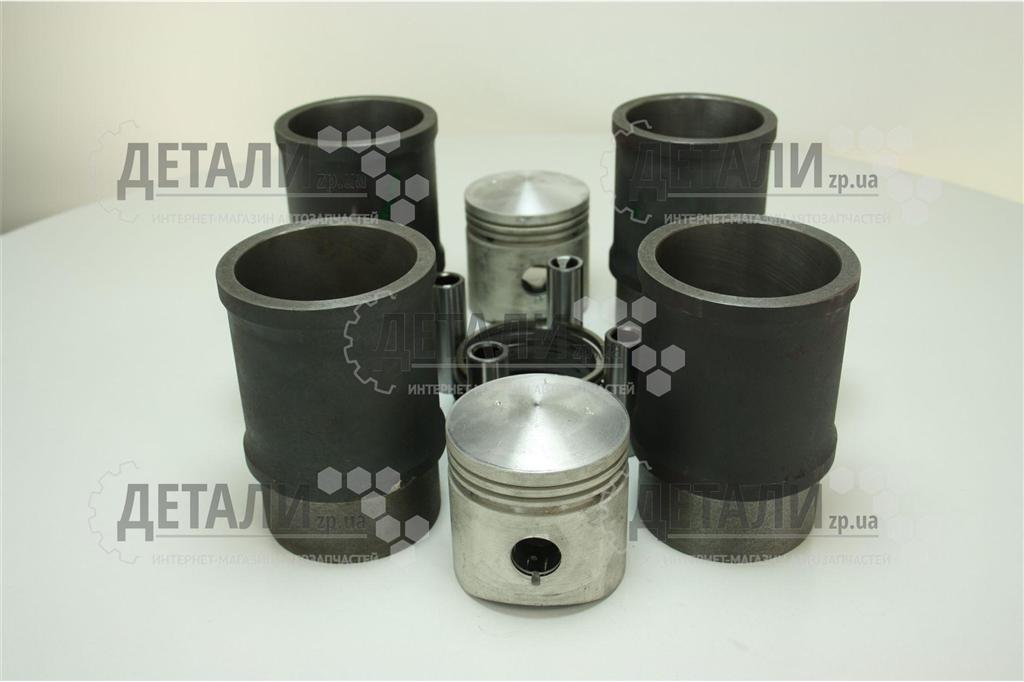

Лопнула гильза на В18ом блоке.
Посоветуйте чем гильзовать?
Есть такая мысль поставить мокрые гильзы от москвича и заказать поршня под 82-82,5
Может кто-то курил эту тему или может кто-то даже ставил их?

гильзовал такими. почти как дартоном. все ездило много и долго. уехало куда то в дальние дали и там походу уже даже незнали что там за мотор.
если есть адекватные фрезеровщики шлифовщики то все сделают. блок расточить под них уже плевая задача.
