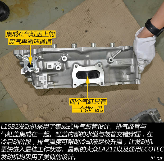

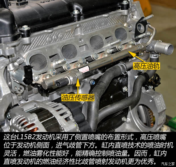

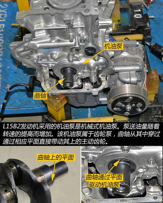

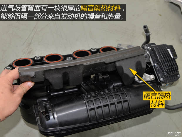

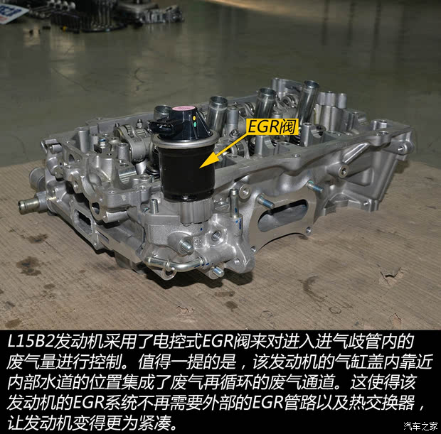

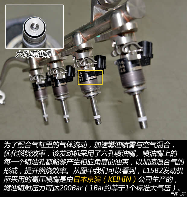

Дима мне больше занятся нечем как в R18Z1 ковырятся.
Меня вот новые л15 и л13 пударажут мозг.
ты вкурсах сколько япошки заметнули в новую Л серию степень сжатия?

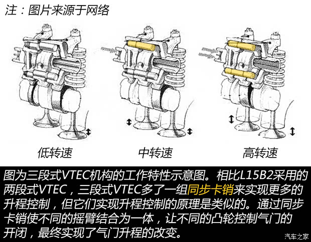

Дима ты здесь что то видишь новое?
http://www.civinfo.com/wiki/index.php?title=VTEC
забей
Меня больше будоражит степень в л13 в 13.5 чем новая крыжка на р18з1 и одна лошадь.

понял, меня Л пока не будоражит
а беспокоит то, что по всем признакам американцы сделали на своем Р18 с 2012 года IX цивике обычный олд-скул вал, включающийся на 2000 и работающий до отсечки
то есть ровно кверх ногами той картинке что ты прислал
что они там курят?

И при этом получить 141 лошадь, нет не верю.
Извини Дима но я знаю что такое втык кулак, как и ты.

Во что ты не веришь? Изменили вал, изменили логику включения втека.
Вот, что пишет Матт из хондаты To my knowledge the 2012 and newer US engines operate VTEC in a traditional way like a B-series engine.
Если улавливать интонации, то как-то неуверенно пишет, типа, "насколько я знаю". Поэтому я и спросил тебя, вдруг сталкивался
ЗЫ. Сравни карты по топливу американских сивиков Р18 до и после 2012, если включить МАП тейблз
ЗЫЫ. Я не ради потроллить спросил, а если оно так, то нужен совет аудитории, как адаптировать американский мозг в русский сивик. Первая мысль - добавить тупо реле. Но тогда он будет пытаться включить втек и на холостом, а давления то нету
