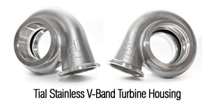

расскажи про жопу тиал на гарретт, так ли она приходна как говорят?
объясните популярно, жопа тиал на гарретт это типа в бэнд на крепление к коллектору + в бэнд на даунпайп?
rmn
Сообщения: 2026
Откуда: Novosibirsk
Сообщение 02 дек 2010, Чт 9:03
.Серый. писал(а):
Serega_krsk писал(а):
Honda-Racing писал(а):хондата вообще сняла с продажи дуал К про
ага, в курсе.
да
меньше вес (так как из нержи), компактный дизаин, и САМОЕ главное отсутствие прокадок которые вечно секут (осбоенно на старых геитах где уплотнение за счет просаживаемого кольца (firering), а 2 болта все равно не притянут как надо) и легкость монтажа/демонтажа.
за счет уменьшение турбуленции и упорядочивание газового потока возможен более ранний выход на надув и прибавка момента, но это больше от а/р зависит
при этой схеме еще и коллектор надо под в бэнд сразу...
есть вроде которые Т3, а выход под в-банд
ээээ не понял... т.е. т3 под турбу или в бэнд.. или переходник от с т3 на в бэнд?
Serega_krsk
Сообщения: 3683
Зарегистрирован: 29 май 2008, Чт 5:11
Откуда: Красноярск/Москвабад
Сообщение 02 дек 2010, Чт 13:00
вот тиал
бывает еще Т3 под коллектор, и в-банд под даунпайп
