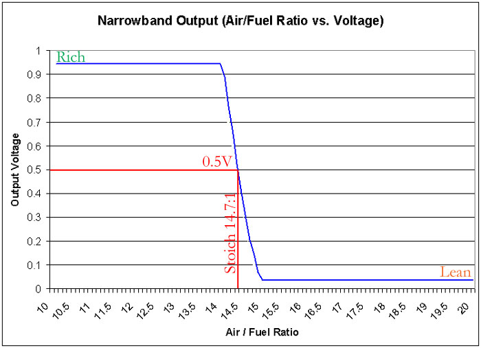

Ребятушкэээ. Приуэт. Тут короче вот что заметил. Хотел узнать, нормально ли это? Когда поставил мозг в машину, стояла сток лямбда. Залил прошивку, завел машину. Открыл сенсорз. Сначала на О2 (я так понял это лямбда) было 0.00V, затем погазовал и поехал. Начало медленно подниматься до 3.70V. Там и остается и больше не меняется.

crazy6opuc писал(а):Ребятушкэээ. Приуэт. Тут короче вот что заметил. Хотел узнать, нормально ли это? Когда поставил мозг в машину, стояла сток лямбда. Залил прошивку, завел машину. Открыл сенсорз. Сначала на О2 (я так понял это лямбда) было 0.00V, затем погазовал и поехал. Начало медленно подниматься до 3.70V. Там и остается и больше не меняется.
ВАТАФАК?
выкини ее и поставь шлз

Сурьезна? а я хотел по стоковой настраиваться. :trollface:
вопрос был в том, что там должно быть, если на стоковой лямбле ехать, блеааа!

на стоке от 0 до 1 вольта значения.
