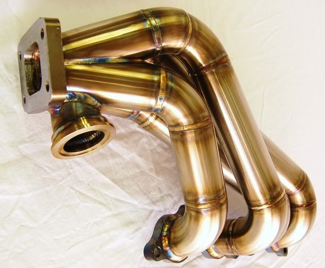

Вот нашел коллектор, side mount, AFI Turbo
Кто их вообще использовал, отзывы, и хорошо что там Вестгейт выход снизу?

С афи всё пучком. Везгейт вниз тебе поможет с экономить место. Но родит одну проблему. :D

Ну и в чем проблемы? Как труба пойдет от турбы и вестгейта?

Это ирунда как она пойдёт. Все эти колектора расчитаны на бошку к20, а ты куда собираешся её прикрутить?
Будешь без печки ездить.

Я не думаю, что там будут проблемы с печкой.
Кстати вопрос по V-band, у Tial Housing есть с V-band как со стороны впуска, так и выпуска, вопрос, как это V-band приладить, если все известные изготовители выпускных коллекторов делают Т3 или Т4?

Артём не грузи ирундой ты сам прикрасно знаешь как Tial Housing V-band трубучку приворить к Т3 фланцу. Темболее что они есть в наличие у Тиал.
И получетсья переходной адаптер.
Конечно не будет пластину заглушку с боку башки прикрутишь и везгейт тогда там точно разместиться.

Самое интересное, что пока профан в турбах, но разбираюсь, так как хочеться сделать все правильно и по технологии.
Про V-band знаю что они лучше обычныз фланцев, защет отсутствия прокладок а так же возможность немного поиграться с расположением турбы.
Вариант переходника не рассматриваю, так как тут жестко, или Т3 с жопой garret или V-band c жопой Tial. Пока вариант с Тиалом интересней, защет лучшей конфигурации горячей части, эстетичней выглядет.
По коллектору надо определяться с производителем, так как это единственная часть, которая не потребует доработки. При заказе просто указать, что тебе нужен V-band, а не Т3.
И все таки по поводу расположения вестгейта, сзади более менее, снизу, не удобно, сверху, то же как бы нормально, сперед не влезет.

А других вариантов нету. Водяной насос имеет потрибителей: блок, головка, везгеит, катриж турбины, масленый филтор. И это все должно висеть на выходе воденого насоса. После потребителей это все должно уходить в радиатор охлождения ну а после охлождения опять идёт на воденой насос. Замкнутый круг.
Не люблю я V-band с тех пор как связался с паром и парогенераторами.
Не нравиться мне колекторы которые ты нашел под капотам аккорда.

sniper писал(а):А других вариантов нету. Водяной насос имеет потрибителей: блок, головка, везгеит, катриж турбины, масленый филтор. И это все должно висеть на выходе воденого насоса. После потребителей это все должно уходить в радиатор охлождения ну а после охлождения опять идёт на воденой насос. Замкнутый круг.
Ладно, значит моя идея прокатит.
Ну там условия работы другие, влажность, температура, давление.
Хорошо, давай свой вариант, Side mount only.

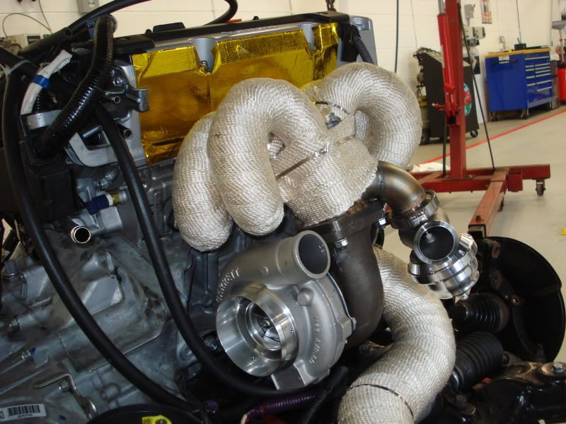

Нашел проектик одного амера.
WG снизу.
Вот как все стоит
Даун пайп и труба WG
Типа подпись!

42гаррет на тиале??? И?
