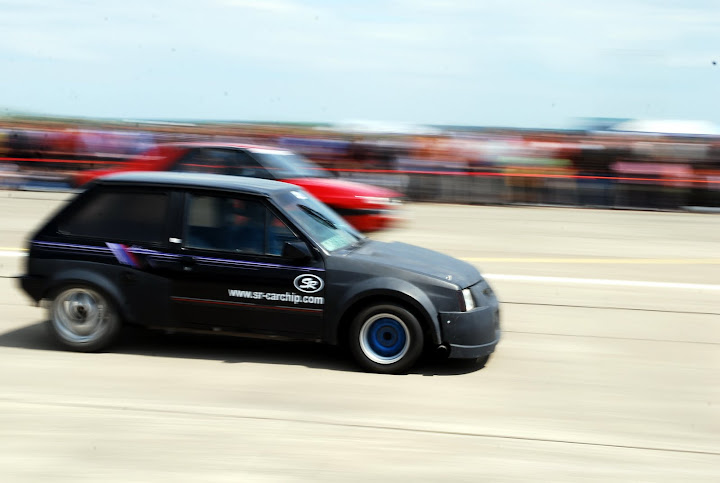

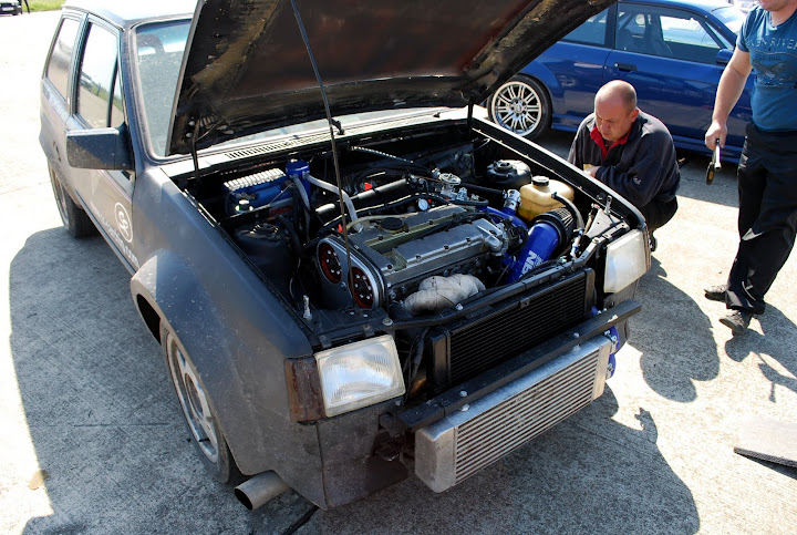

Колись, что за добавочка? Датчик егт где стоит? И вес машины какой? Хотя если выхлоп выведен вбок, то корчик поди тот еще...Edison писал(а):Ок отстроим пока на смеси 12:1. Выхлоп выведен сразу в переднем бампере. Если датчик гонит будем хоть рукой мониторить. Но он реально холодный. Может из-за добавочки к бензу. Хотели из 12 сек выехать, но стартов было мало и ни одного теста до этого не провели. А времена падали с каждым заездом, т.к. приходило понимание как правильно ехать на турбе после атмо. Вот времена заездов: 1 - 12,53; 2 - 12,23; 3 - 12,11 и 4 - 12,03.

Веса точного нет, но примерно 800 кг. Еще где-то 100 можно скинуть. Добавка к бензу не разглашается.
