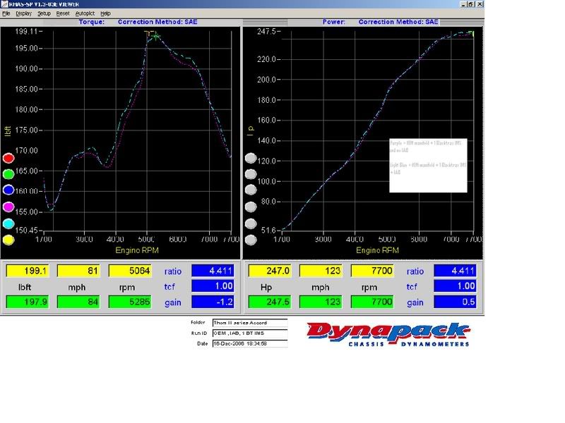

Сообщение 24 янв 2008, Чт 0:01
отсюда http://www.honda-tech.com/zerothread?id=1841594
Чувак тестировал штатный впуск,правда на немного затюненном и настроенном H23 ... с пластинами BlackTrax - прокладки под ресивер,можно ставить 1-2.
Так вот последний тест(на фото):
фиолетовый(штатный впуск+2 прокладки и нет IAB),результат замера такой же как и с одной прокладкой тоже без IAB.
Бирюзовый - 1 прокладка под IAB'ом .. видно, что момент с 3500-4500 вырос немного,так что задумка работает.
I also noticed one thing during the test, Shawn had helped to manually keep the IAB shut until about 4000 rpms and let them open and we saw a pretty good jump in power about 7-10 lb/ft in the 3-4000rpm range.
Типа было ручное управлением IAB'ом во время теста ...

Сообщения: 5774
Сообщение 24 янв 2008, Чт 8:07
называется слышал звон но не знает где он.
во-первых
это означает что при открытии заслонок момент вырастал на 7-10 lb/ft в диапазоне 3-4 тыс. Т.е. заслонки в этом диапазоне делают хуже, поэтому их нафиг не надо
во-вторых
на стоковом коллекторе замена заслонок на проставку давала ощутимую прибавку от 5000, при том что внизу разницы нет
и это все при том что у него портирована голова, валы джун и .... 91 бензин
поэтому можно отметить лишь общую тенденцию, что без заслонок намного лучше

Сообщения: 2345
Зарегистрирован: 02 авг 2007, Чт 18:50
Откуда: Москва СЗАО
Сообщение 24 янв 2008, Чт 10:12
SiR-T писал(а):называется слышал звон но не знает где он.
во-первых
во-вторых
В начале статьи написано,что управление IAB'ом отключено... я предположил что он мог просто имитировать открытие для теста ...

Сообщения: 5774
Сообщение 24 янв 2008, Чт 11:54
там написано, что Хондата на мозгах Р28, на которых нет управления изменяемой геометрией. поэтому они вручную открывали заслонки, так вот при открытии момент вырастал.
