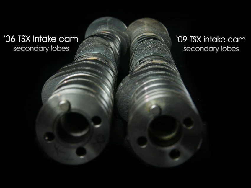

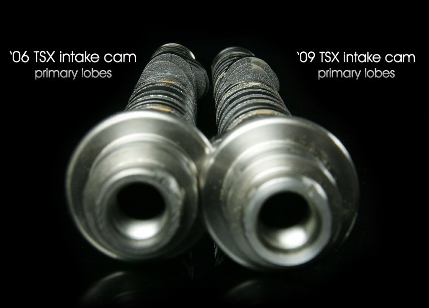

sniper писал(а):а я уже в 2012 всё сказал
http://www.accord-russia.ru/showpost.ph ... tcount=231
Вот сравнение валов TSX 08 и 09
они не так уж и отличаются, почему же тогда 08 едет хорошо, а 09 не очень? может дело в ущербной гбц у су2?
dropdead писал(а):по поводу выделенного жирным есть какие-либо факты или это снова только теория?
кроме постов товарища sniper о том, как это плохо - ведь шестерни дохнут, натяжители цепи ломаются - я пока что не видел ничего.
ну а что ты видишь визуально?
а теперь задай вопрос почему ст2 ст3 тода келфорд браны не дают не какова прироста мощности в стоковых моторах когда имеют и высоту и фазу в полтара раза жирнее стока?
Муру надо звать, мне всё равно не поверят, хотя я Диме сам не верил, но проверил и оказалось что он был прав.
любопытные графики
https://www.drive2.ru/l/9983991/
http://accord-russia.ru/showpost.php?p= ... tcount=294
но голландец на 8 голове не чем втек тиму не уступил.
те же 214 сил. Вот и думай на сколько 8 голова ущербная.

sniper писал(а):ну а что ты видишь визуально?
визуально как то не бьется с графиком хондаты
разве? :)
как по мне - идеально совпадает :pardon:

Сообщение 10 авг 2016, Ср 12:42
SiR-T писал(а):Тут нечего обсуждать, по факту они одинаковы. У меня было 2 вала, один с местного аккорда с маркировкой R40, который сейчас у Андрея стоит, а второй с америки с шестерней R44, он до сих пор у меня. Можешь заехать поглядеть. Всяко сравнивал и они одинаковые.
на k20a.org вот пишут -
majork писал(а):more interested in intake camshaft, does the accord camshaft do the same power as the tsx +09 cam ?
vietsol писал(а):no... the tsx outputs 201HP and 170LB-FT or torque. The accord outputs 190HP and 162LB-FT of torque. The compression is slightly different, but not enough to make up that 11HP.
majork писал(а):my question is are they the same
i know accord and tsx haven't the same compression ratio. but may have the same camshaft
vietsol писал(а):ah, gotcha... but sorry... not the same. The TSX will be more aggressive.
Doesn't make sense that it would be the same if one is a RL5 and one is R44. Let's say for instance that they are the same profile, they just changed the part number because one is an Acura and one is a Honda. Then why would they also use the RL5 Camshaft in the USDM 2012 Honda Civic Si?
That's the main reason why I believe the cam profiles are definitely not the same from 09+ TSX to 2012 Accord.
да и я пока ни разу не встречал такого момента, чтобы у Хонды были два разных номера для одинаковых деталей. по факту разница должна быть.
