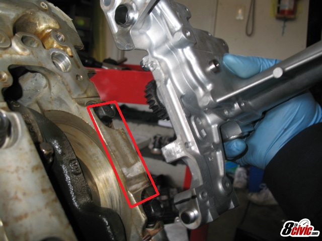

Сообщение 19 сен 2011, Пн 17:33
я правильно понимаю что вот этот выступ надо запилить при установке К20 насоса на блок К24 ? Или я все напутал и надо сам насос пильнуть? Ткните плиз пальцем, туплю...

Сообщение 19 сен 2011, Пн 18:17
Тема привет! На насосе немного подпели и все смотри выше я ссылки давал по фотам! А если машина с 2005г то там все ровно и насос встает без проблем! Канал глуши обязательно! :)
