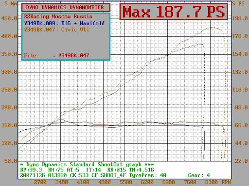

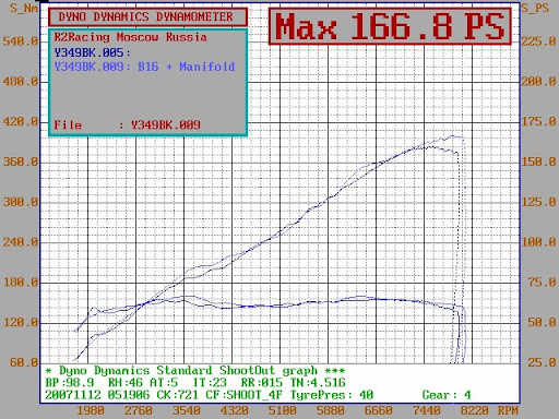

Сообщение 28 сен 2010, Вт 8:59
Mura писал(а):
PA3OPBAKA писал(а):Давате раскручивайте! :)
Я тоже хочу 190+
Сегодня крутанули дальше
Теперь уже на стоковом моторе стоят
Manifold Skunk2 Pro
Валы Skunk2 St2
простые пружинки Skunk2
тарелки Skunk2
Hondata S300
мозг P06 от невтекового сивика
187 сил, крутим до 8700т
На графиках Валы 187 сил VS прсосто коллеторе Сканк2 и сток мозг 167 сил
Знаю что некропостер.
Mura, можно ли восстановить как-то графики?
Актуально, хотелось бы оставить в истории.

Mura
Сообщения: 6022
Откуда: Korolev Moscow Russia
Сообщение 28 сен 2010, Вт 9:15
коллектор Skunk2 на стоковый мотор стоковые мозги
тюнинг Honda Nissan
Mura
Сообщения: 6022
Сообщение 28 сен 2010, Вт 9:18
этот же мотор
валы ст 2 Skunk2 , пружины тарелки, S300 , настройка
тюнинг Honda Nissan
Mura
Сообщения: 6022
Сообщение 28 сен 2010, Вт 9:19
все то же самое, через 5 минут, но без фильтра
тюнинг Honda Nissan
-Nitros-
Сообщения: 381
Зарегистрирован: 28 фев 2008, Чт 11:32
Откуда: Алматы, Казахстан
Сообщение 28 сен 2010, Вт 9:29
Спад в самом конце это такой резкий завал момента, или газ отпустили?
Если второе то почему не крутили дальше?
