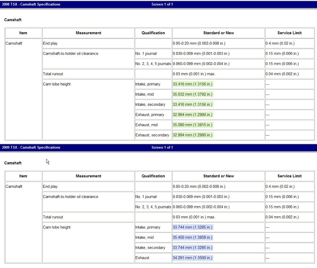

SiR-T писал(а): в стоке выпускной вал недовтек с одним кулачком, с выпускным валом от сл9 слишком по другому все будет
Кто то проверял? Есть данные?
А кто то из вас видел спецификацию валов тсх 04 тсх 06 ку2?
Хотя бы по впуску.
DynoWheel = 472kW / 589 N.m

sniper писал(а):А кто то из вас видел спецификацию валов тсх 04 тсх 06 ку2?
Хотя бы по впуску.
что скажешь? :D

Штангель?
Не катит?
Вот что такое спецификация.
TSX specs:
Intake high lobe lift (2004-2005 spec)- 11.45MM
Exhaust high lobe lift- 11.50MM (0.451 in.).
Adv. Duration: intake- 310 degrees, exhaust- 202 degrees. (2004-2005 spec)
Duration at .50: Intake-210 degrees, Exhaust- 212 degrees. (2004-2005 spec)
RSX-S specs:
Exhaust cam lift in VTEC- 10.95MM.
Adv. Duration- 305 for exhaust.
Duration at .50- 215 degrees.
Intake cam lift in VTEC- 12.27MM (now confirmed).
Adv. Duration- 302 degrees
Duration at .50- 219 degrees

какой штангель, дядь :)
это вырезка из сервис-мануалов Акуры. я думаю, им видней, какие у них валы стоят :lol:

подъем/фазы у валов бц. но зачем это здесь?
по высоте кулачков я приложил вырезку из сервис-мануала.
есть еще вот такая картинка от хондаты -
по ней очевидно, что у вала су2 в целом профиль намного интересней - открытие клапана происходит более резко, что увеличивает скорость потока воздуха, поступающего в цилиндр. у довтекового кулачка к тому же подъем заметно выше. это чистый шанс :wink:

dropdead писал(а):подъем/фазы у валов бц. но зачем это здесь?
в школу тюнеров сам запишись, может топливные карты ровные получаться будут тогда :pardon:
Без комментариев. :facepalm: :facepalm: :facepalm:
обозначь линии цветов
зелёный и голубой это тсх9
темно зелёный и сереневый это тсх6
ну где там резкость? что такое 50 дуреишенс?
На свою порнографию посмотри
С начало создаются идексы. А у тебя что по индексам оборотов творится?
Пол карты подарил. Не работает, а с 7000 полный бред 7000 7500 7600 7700 7800. :facepalm2:
Вот объясни мне что это за логика такая.
Я не знаю у кого подобное но если на втеке умерает бензанасос мне пох как карты я построю но смесь удержу в допустимых ровных приделах. 8)

sniper писал(а):по высоте кулачков я приложил вырезку из сервис-мануала.
это не высота кулачков, эти цифры вообще ничего не говорят, без замера базы
И вообще, есть же один мотор в котором были dc5 валы, а потом стали cu2+cl9, можно выложить графики и спорить станет не о чем.
