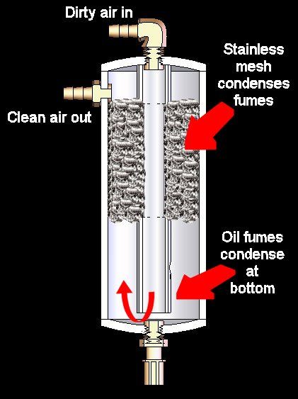

AntonKuzmin
Сообщения: 3991
Машина: LL
Сообщение 09 фев 2011, Ср 10:33
.Серый. писал(а):Давай конструктивно, готовые схемы реализации )))
атмосфера<<<<<(фильтр)
[блок]>>>>>>>>(^^^^^)<<<<<[ГБЦ]
:D
Вот тебе и пожалуйста.

$@$H@
Удача любит алкашей
Сообщения: 9094
Машина: коряга рейсерская
Сообщение 09 фев 2011, Ср 10:47
AntonKuzmin писал(а):Изображение
угу, видел этот ад на ибеи :)
может купить себе такой и завести туда вообще все? и с крышки гбц и с блока?

krupt
Сообщения: 1444
Зарегистрирован: 15 фев 2006, Ср 15:50
Сообщение 09 фев 2011, Ср 13:20
и куда ты это впихнешь? ))) в салон? ))
сделай как у меня. две дырки в крышке спереди на 10AN и два шланга в бризер. должно хватать.

SashaR18
Сообщения: 46
Зарегистрирован: 01 июн 2010, Вт 21:59
Сообщение 09 фев 2011, Ср 17:29
Die$el писал(а):О_о что то у тебя всё в обратную сторону получается... в колектор должно сосать с блока, а перед впуском забор в крышку свежака... или я чего то не понял?
наоборот, из крышки в коллектор
ваще на В серии, например, в стоке с крышки входит перед дросселем...а с картера - после - в коллектор...с крышки масла мало летит...
и что там, что там - есть давление газов, где больше - хз, не проверял)))) я б таки с картера помойку сделал аццкую (даже пусть стоковую) с мочалками и сохранением слива в картер)) а с крышки как есть так и пусть)
Газы из картера сосет только на разряжение, при тапке в пол когда в коллекторе избыток масло туда не пойдет а прорвавшиеся газы пытаются выйти через клапанную крышку это единственный путь.
Лучший пример вентиляции на фото два шланга по 10ан что бы не было препятствий на пути газов. А помойку можно сделать самому нужной формы и размера.

Die$eL
Сообщения: 23080
Откуда: Fryazino
Сообщение 09 фев 2011, Ср 17:40
а почему два? какой откуда и куда?
пш пш
.Серый.
Сообщения: 5932
Откуда: Уфа
Сообщение 09 фев 2011, Ср 19:53
Die$el писал(а):а почему два? какой откуда и куда?
оба с башки.. видимо что общее сечение было больше... 10ан обычно мутят...
