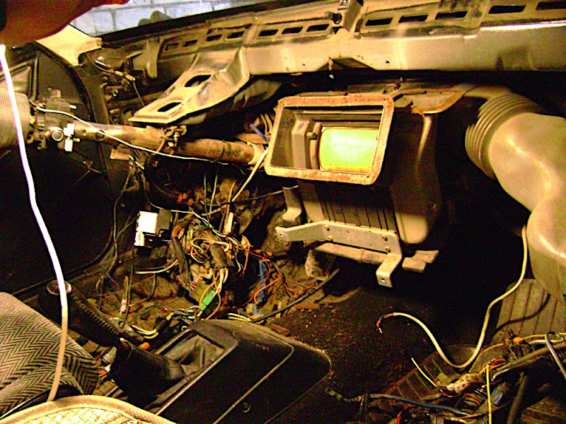

И вот вчера утром я уже стоял в Ярославле и разглядывал CRX. Немного поторговались с продавцом и вперед. Ближе к обеду выехали из города, но доехали только до Иваново, пропала зарядка, благо прямо рядом с автосервисом, отремонтировали гену и поехали дальше. Когда стемнело стало ясно что заколхоженные старым хозяином фары светят точно в небо и толку от них ноль, только если ксенонщегов распугивать. :D
Было решено оставить работать только одну фару которая слепила меньше всех, так как смотрела точно в небо. (ну если только низко летящие самолеты)
Так я и ехал без света, упершись под бампер тринашке друга. Периодически мы останаливались доливали масла и исполняли танцы с бубнами вокрук печки которая никак не хотела греть.
Осложняло путь то что постоянно лил дождь а лобовуха вся дико царапанная в трещинах и дворник один и мертвый.

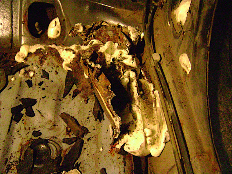

Ситуация с полом более менее нормальная, дыры конечно есть, но могло быть и хуже, только какой то гандон пены везде нафигачил, как ее теперь убирать везде хз.
Неожидал что двери такие тяжелые.
Затра буду пластиковые пороги снимать, интересно есть там металл или нет.

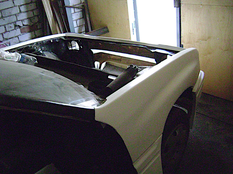

Потом я таки созрел на реплику Mugen, тащил я ее из Канады, там есть маленький городок Лондон, а в нем девушка Елена из Екатеринбурга, она и лепит реплики Мугена. Обошелся он мне в куеву хучу денег и еще больше нервов.
Ехал сначала из этого Лондона в Торонто, от туда морем в Котку, из Котки в Питер, ну а потом в Москве забрал.

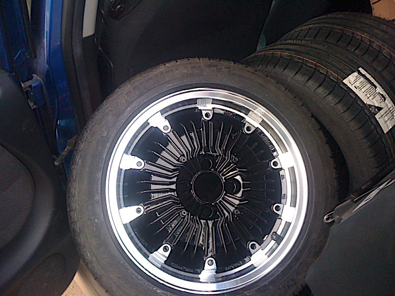

Потом прикупил колесики
Процесс пошел:

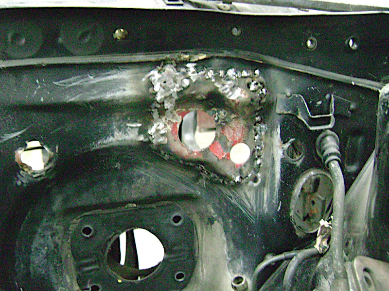

Очередной жестянщик устал, увез к знакомым ребятам, эти делают дорого, но уж точно сделают.
Ураааааа!!!!!! Я нашел жестянщика которому деньги нужны!!!!!

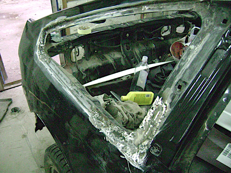

Продолжаем
Ну вот наконец приехало то что я очень долго искал.
21мм усиленные торсионы и 5я от аккорда.
Наконец почти закончили днище, осталось еще один слой антигравия положить.
По обработке ржавчины, "цинкарь" говно, ржавеет уже через пару дней. Очень мощный Б52, вытравливает хорошо, но после него тоже ржавеет. А вот что очень понравилось так это преобразователь Эл-Транс 3 в 1, почти два года назад обработанный и ничем не покрашенный лонжерон так и не начал ржаветь.
Грунт использовал Sikkens эпоксидный двухкомпонентный, купил 3кг+1,5кг отвердителя + разбавитель. На днище ушла половина, остальное внутри. Антигравий 3М, на один слой ушло 3 баллона и чуток не хватило, купил сегодня еще 5шт.
Короче CRZ похоже дешевле купить чем построить хороший CRX :D :D :D

Ну вот, кузов загрунтован, начинаем подгонять Mugen! И самое главное на сегодня, она теперь на колесах!!!
