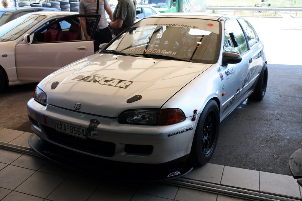

клевый ег, почитал, тема напомнила ег с к20 из Салоников
http://www.k20a.org/forum/showthread.ph ... 84&page=23
Stil
Сообщения: 124
Зарегистрирован: 03 июл 2008, Чт 15:35
Откуда: Kiev
Сообщение 14 авг 2010, Сб 0:18
c794ec93, во многом греческий еж и был ориентиром, ссылку на него здесь когда-то Subchik выкладывал
