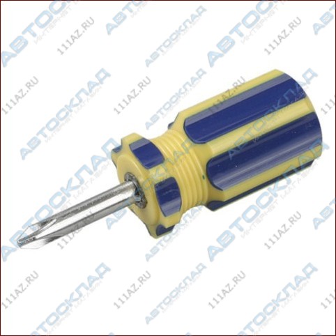

По инструментам : тёплый большой бокс,чтобы открыть двери полностью,отвёртки крестовые разной длины с наконечником PZ скорее всего,обязательно пару отвёрток "Боб" как мы с пацанами прозвали его
Вот таких
Только желательно в резиновой оплетке,чтобы орудовать отвёрткой в узких местах.
