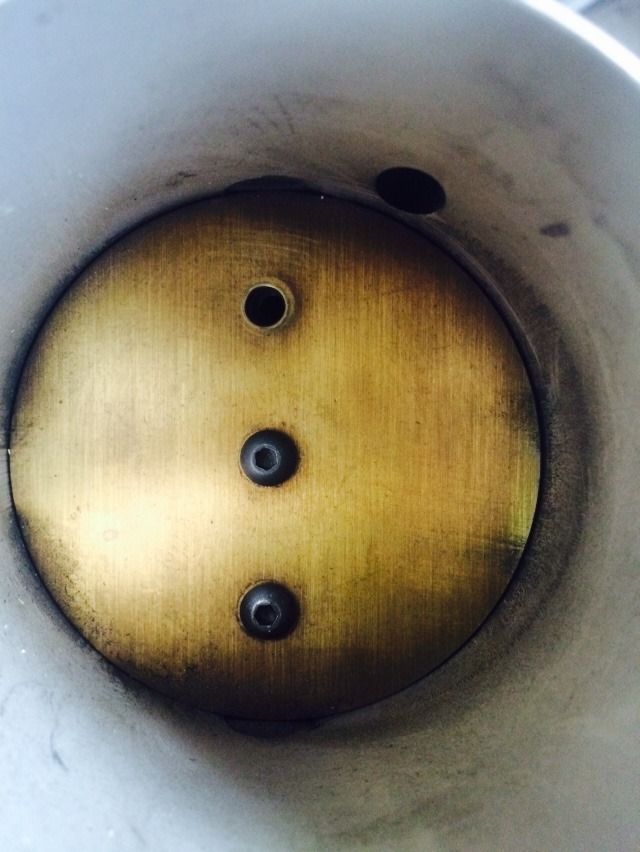

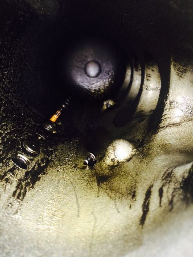

И обнаружил следующее:
Один болтик открутился с дроселя....
это и стадо причиной высоких холостых в последнее время ....
На волновался после увиденного ....
Снял дросель в там
Лежит себе спокойно внутри
Благо что эдельброк большой и имеет хорошую Яму перед раннерами...
Помыл, Закрутил все на место и пропаял с обратной стороны резьбу аргоном
Теперь не открутятся....
Как то так

Я много чего видал, но такое? Не знаю. Скорее всего кто то сверху мотор уберёг.ТУПЕР писал(а): Лежит себе спокойно внутри

Мы тож както чуть не въебали - у нас вал лопнул на синем китайскойм дрочеле. у Кысина в омске так болтик улител в 6той горщёк вылетел и вестгейт заклинил
Вчера свой дрочель разбирал смотрел - болтики на обратной стороны расплющены что бы никак не могли выкрутится.

повезло, а дроссель какого производителя?
у меня один раз клапан сломался в сухаре, сухарь сложился так что у клапана появился вылет, но удержал его! так и доездил до регулировки клапанов, сухарь удерживал ножку отломанного клапана

Дросель skunk2 70mm billet
Верой правдой служит уже много лет
Претензий к нему не было до селе
Думаю это изза вибрации
Подушки приваренные у меня

Видел много ДЗ разных производителей (сток), у всех винты заслонки либо расклепаны, либо развальцованы, либо законтрены, как у Хонды в стоке.
Все ДЗ, которые растачивал - закручивал винты на самый злой фиксатор резьбы и контрил, как на заводе, проблем нет.
Имхо, если из 3х винтов раскрутился только один - это не вибрация, а недостаточный момент затяжки или отсутствие фиксации, т.к. из-за вибрации все винты бы начали распускаться.
Повезло реально. В твоем случае либо взять сток винты и их законтрить, или эти после затяжки аккуратно ударить зубилом или заточенной отверткой с краю, чтобы исключить откручивание.
P.S. Долго мучился с откручивающимися гайками коллектора и турбины, поменял на нержавеющие с нарезкой (вгрызается в металл) и забыл об этой проблеме.
