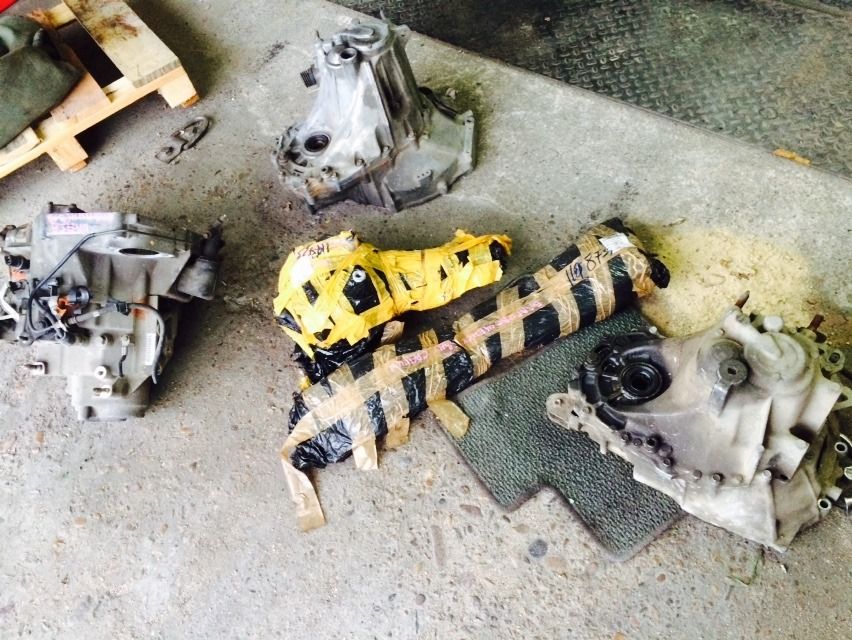

взял у хороший людей доноров s20 и h22 коробку буду собирать что получится...

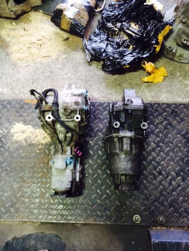

тут же пришел интрак и привода
приобрел коробку от орхии полноприводной
там первая передача длиннее чем на срв.
INTRAC VS DPSF

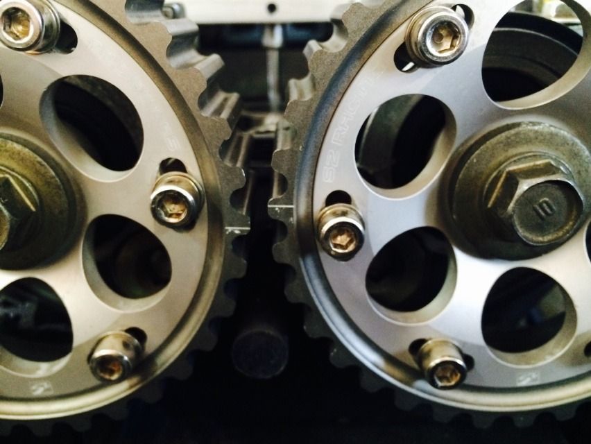

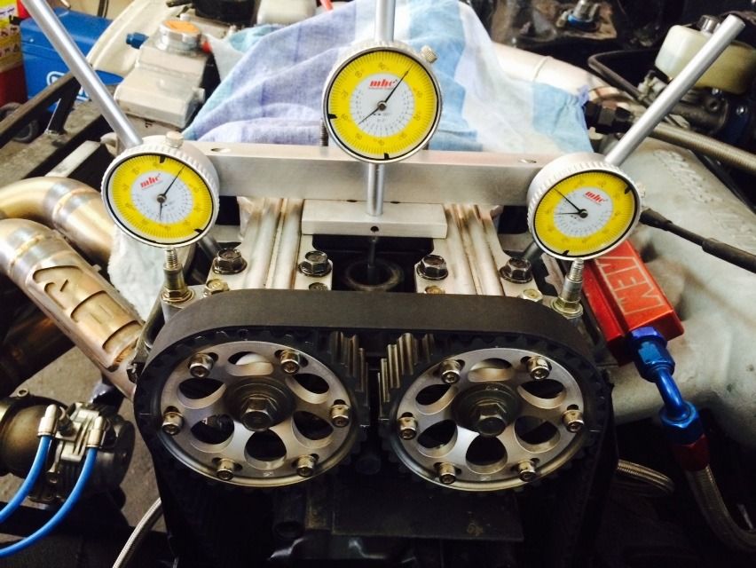

параллельно решил разобраться с валами

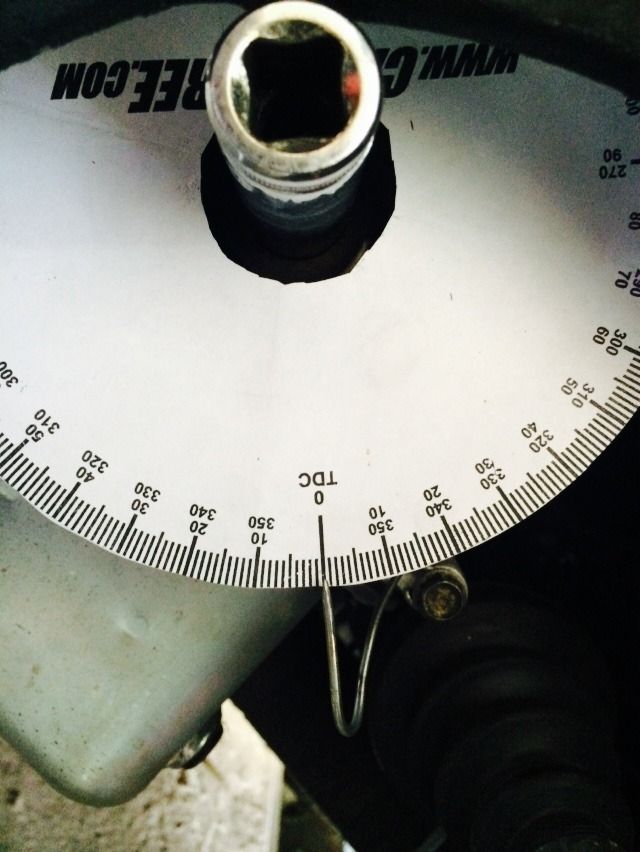

поставил разрезные шестерни на ITR валы.
выставил в нуля, как они у меня стояли и проверил фазы.
КАК ВИДНО МЕТКИ НА ШЕСТЕРНЯХ НЕ ПОПАДАЮТ...
ДОЛЖНО БЫТЬ ТАК

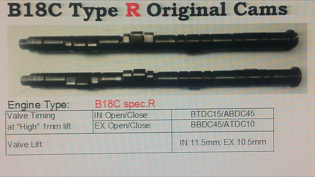

в итоге чтобы добиться заводских настроек валов по углам открытия и закрытия, пришлось двигать шестерни, записи в боксе забыл, напишу позже что куда ушло ...
выставил как положено и мысли такие загнать на стенд крутануть посмотреть что будет а потом уменьшить перекрытие, как это делают на турбо моторах и посмотреть что изменится ... очень интересно выход на буст и пиковая мощность

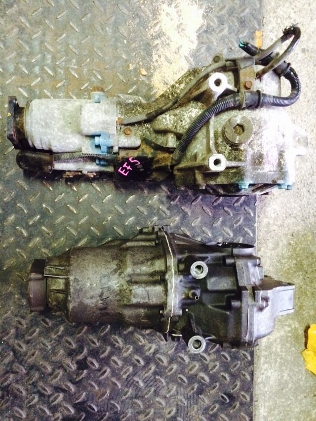

Rd1 mt AWD sbxm 1073403Honysonda писал(а):Пара какая в этих коробках?
1st 49/14 - 3.500
2nd 45/23 - 1.9565
3d 39/29 - 1.3448
4th 30/28 - 1.0714
5t 26/32 - 0.8125
FD 73/16 4.5625

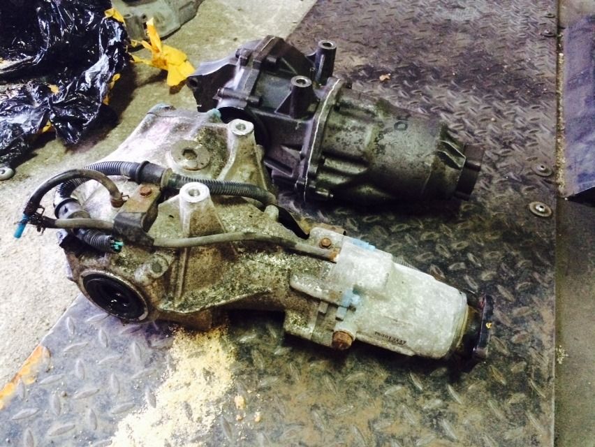

Обычный чугунный редуктор со свободным диффом.Honysonda писал(а):слухайте
такой диф с еф получется рил тайм? без всяких вискомуфт и прочего шлака?
Вискомуфта стоит на кардане, как межосевой дифф.
JTlab

если его использовать в заваренном состоянии быстро размолотит трансмиссию?Artem-Makarchuk писал(а):Обычный чугунный редуктор со свободным диффом.Honysonda писал(а):слухайте
