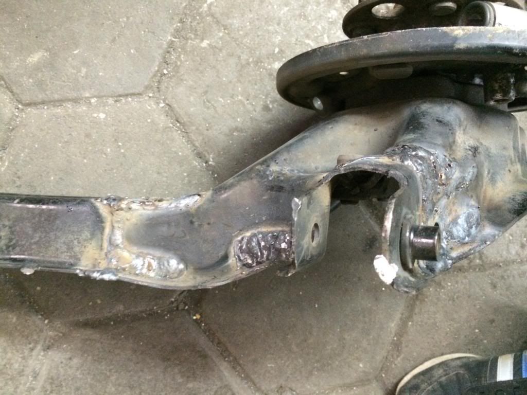

итак по порядку
главная задача - это сделать максимально правильно, надежно, красиво, в общем как положено и чтобы остался путь назад.
т.е. можно было быстро в течении нескольких часов вернуться к переднему приводу.

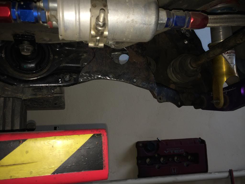

двигатель остался на своем родном месте, были изготовлены новые задний кронштейн и подушка именно под новую трансмиссию:
все стоит на месте

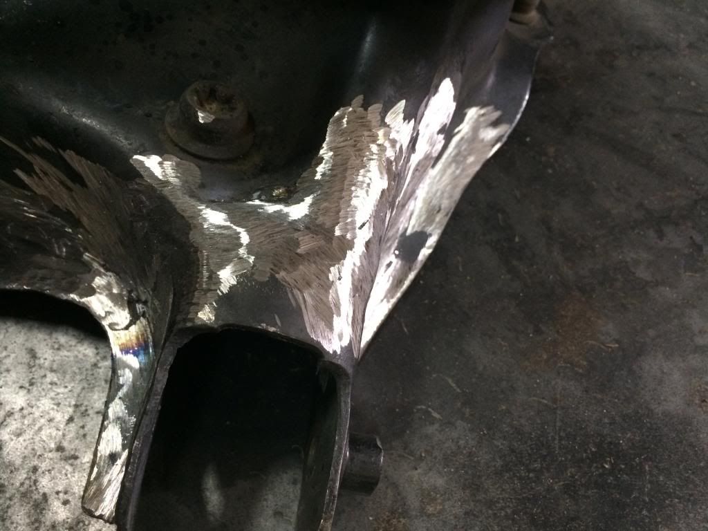

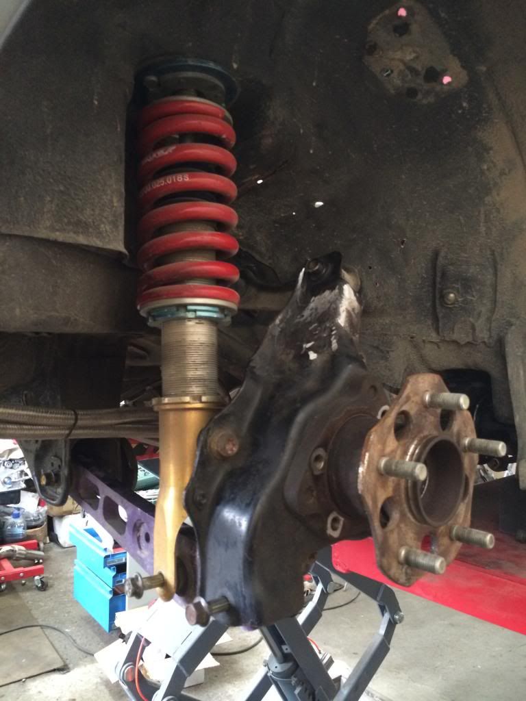

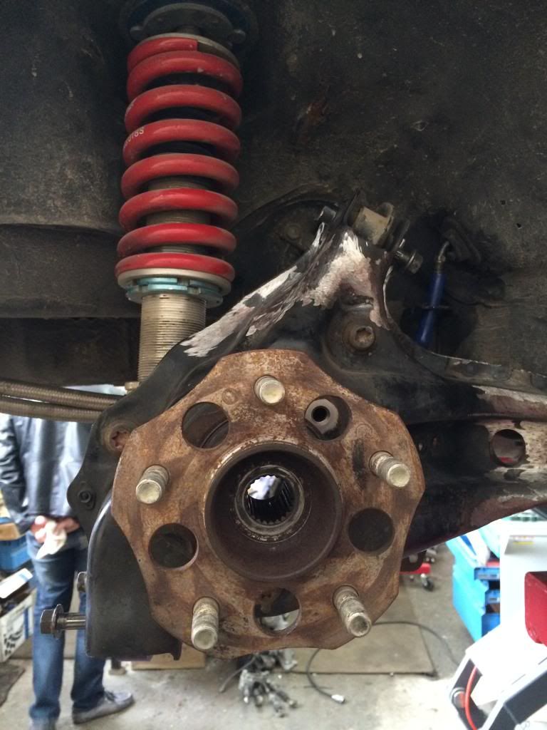

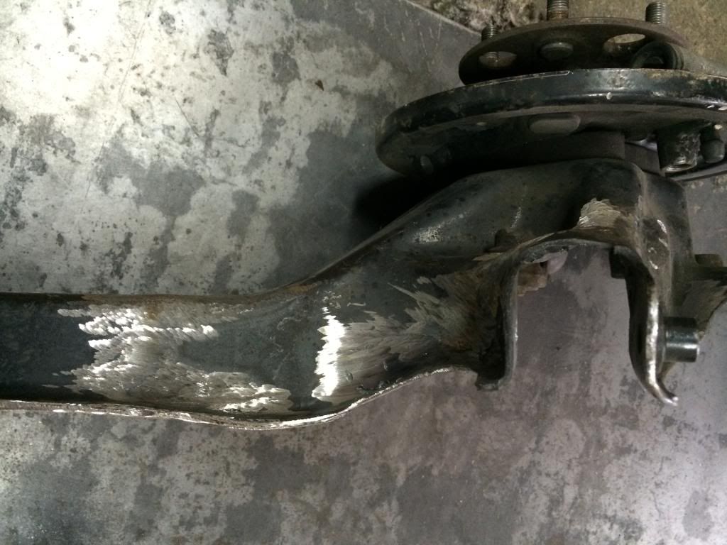

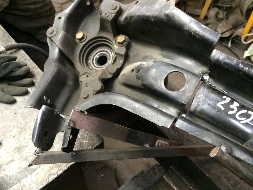

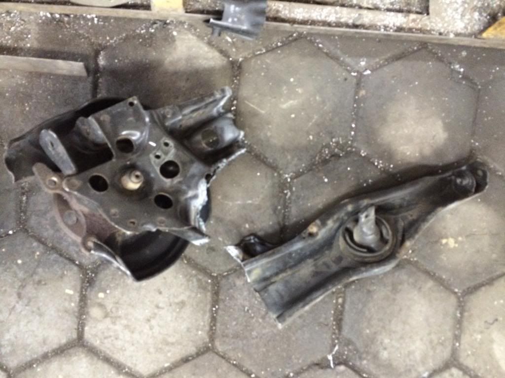

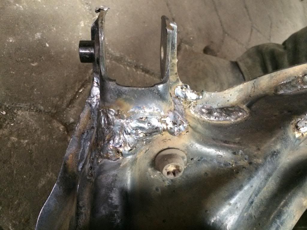

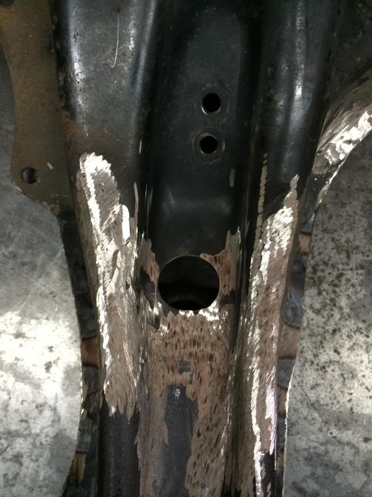

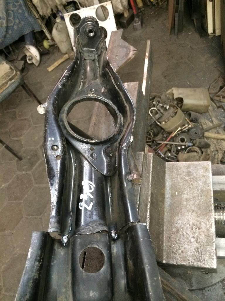

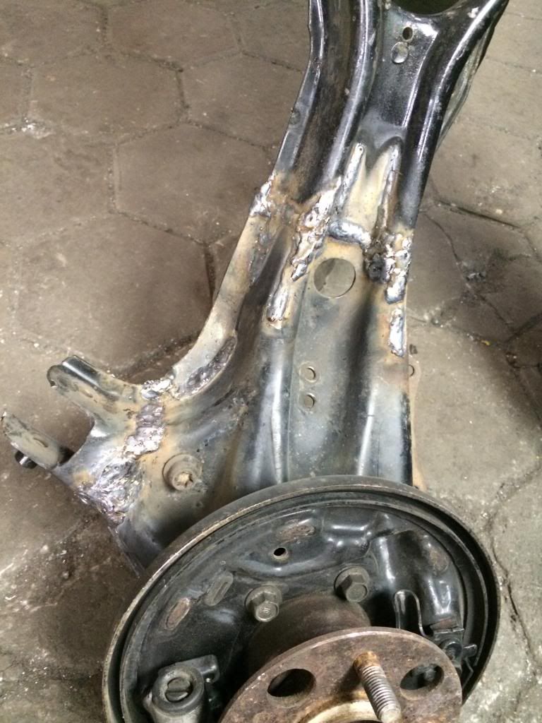

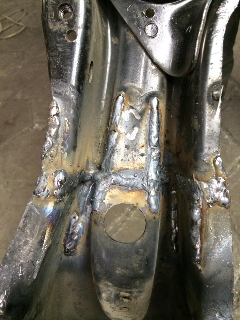

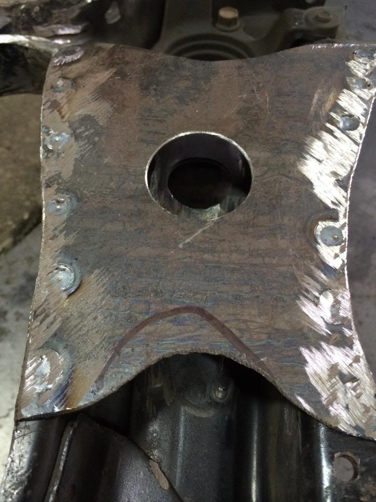

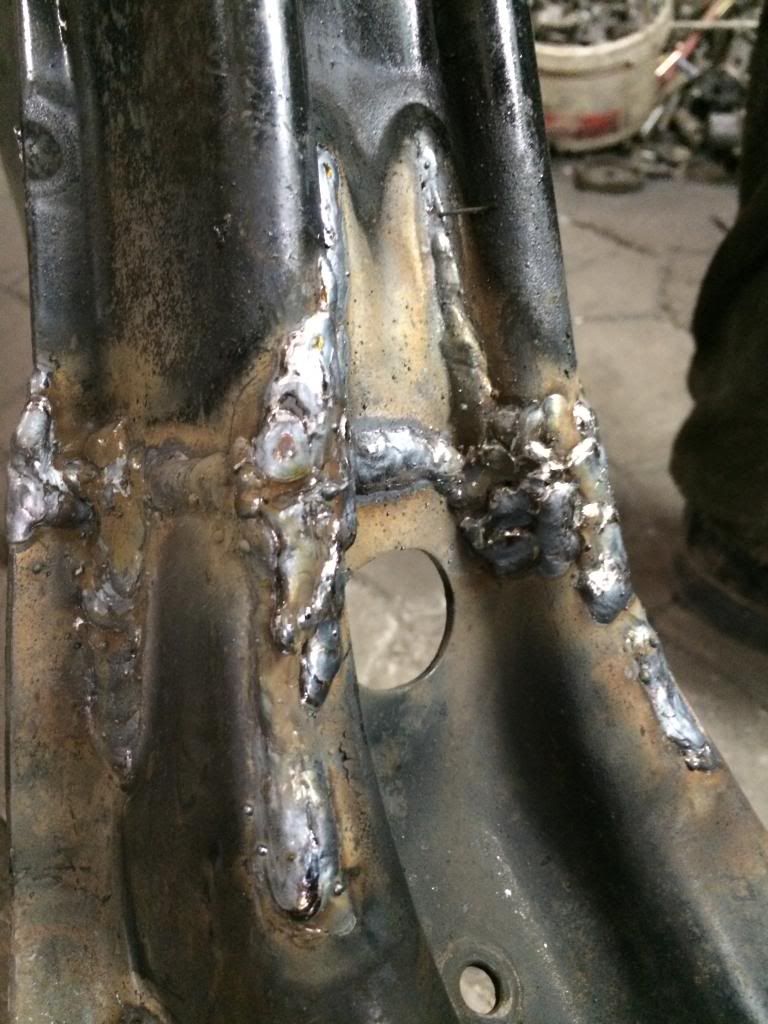

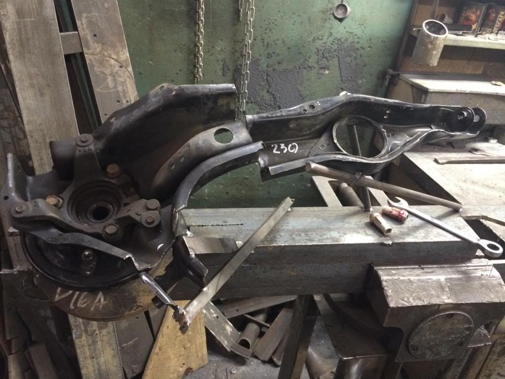

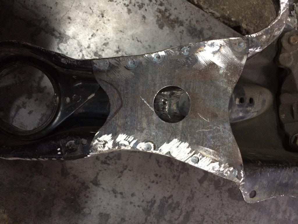

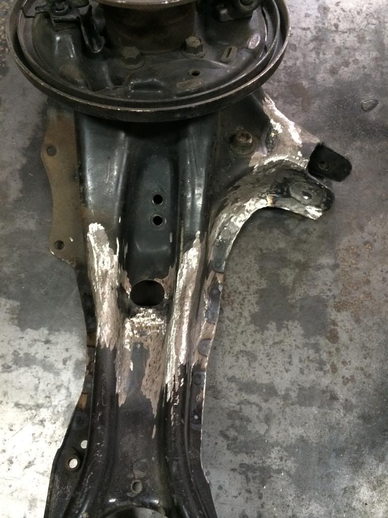

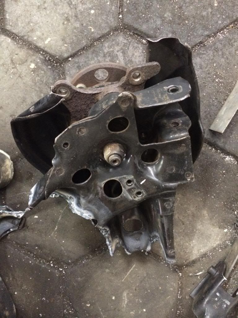

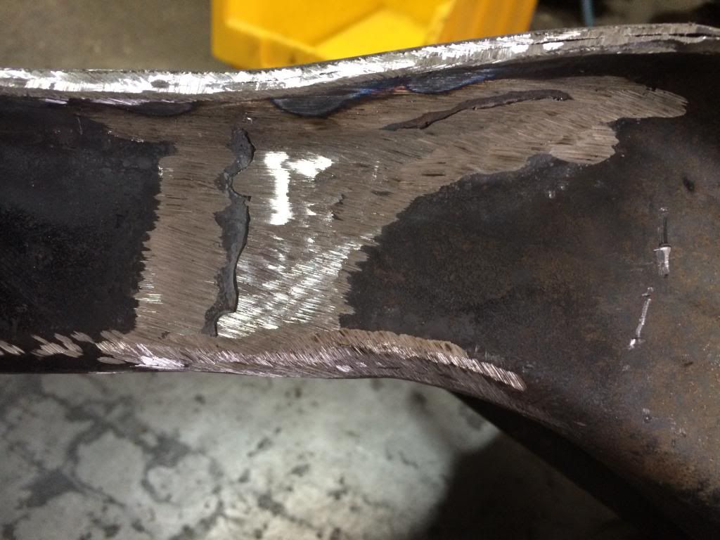

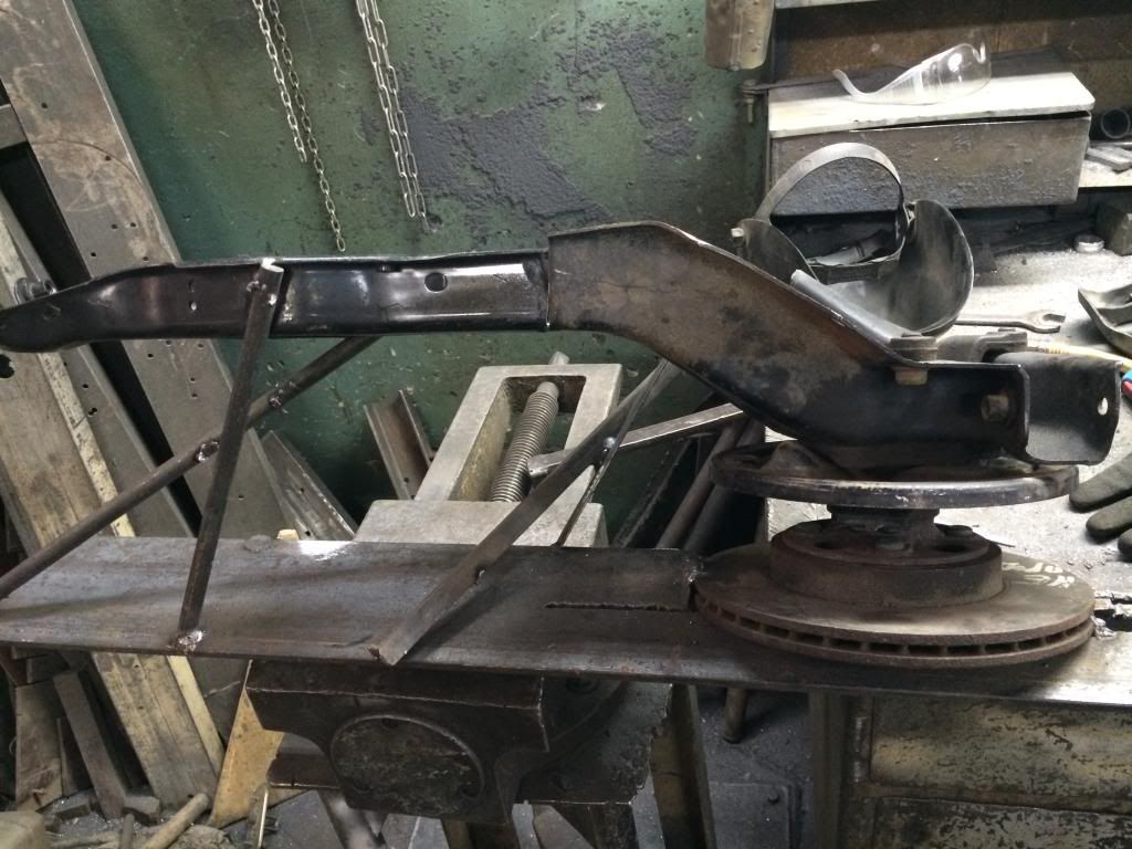

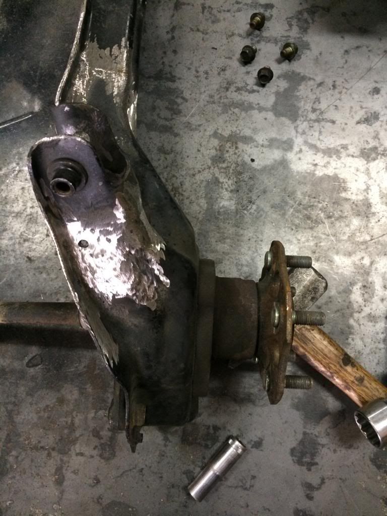

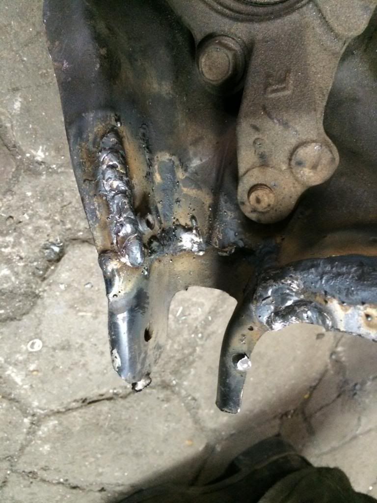

далее переходим к задним рычагам
что имеем: рычаг от орхии/партнера и сток рычаг
из них надо сделат одно целое, задача не простая хотя они внешне и похоже, но все точки абсолютно разные. необходимо чтобы позиция рычага и ступицы осталась в кузове как положено:
базируем сток рычаг (ступица и все точки рычагов) вырезаем и вставляем вэдовую

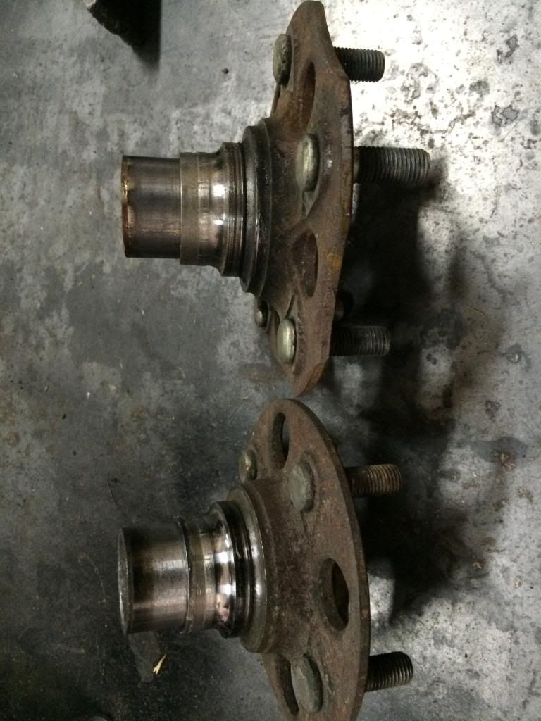

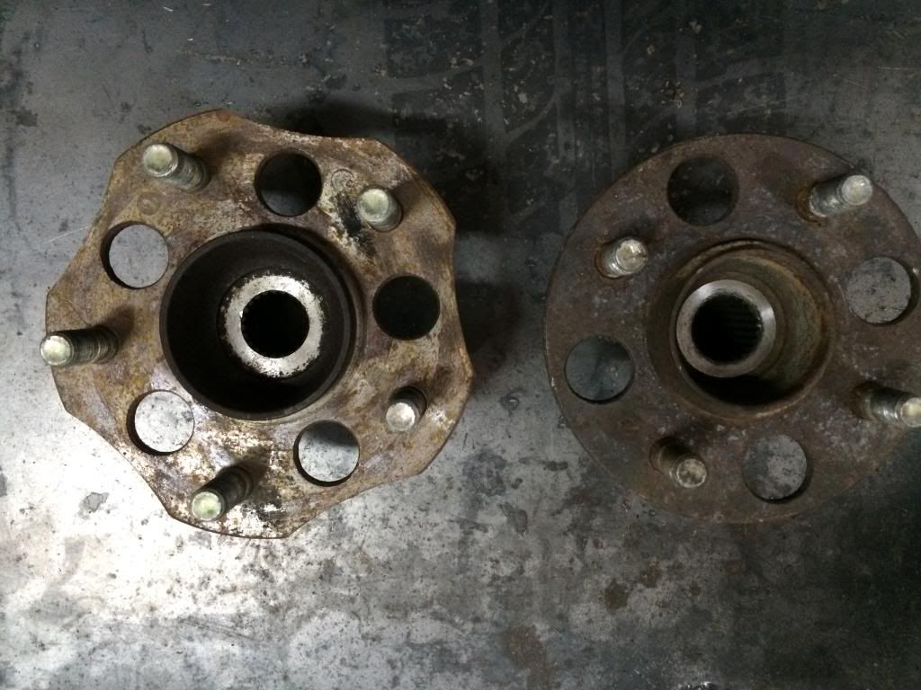

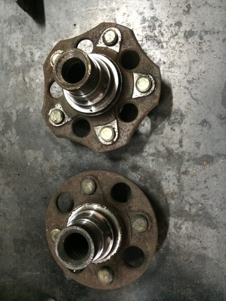

поскольку машина у меня 5*114,3 меняем заднюю ступицу 4-100 на 5-114,3 от срв, к счастью они одинаковые по всем параметрам, тормаза ссади планирую дисковые от NSX 21mm*280мм вентилируемые:
примерка
далее делаем второй рычаг и собираем ходовку
продолжение следует

а почему было не взять задние рычаги от полноприводного шаттла или седана ЕФ??...
почему именно орхия/партнер и пилить...

Вот и еще один человек заболел 4WD болезнью ...
Молодец ... рычаги конечно стремно поварены ..., но должно держаться...

Какая разница от чего взять, все равно пилить/варить ...kot321 писал(а): и опять у меня возникает вопрос...
