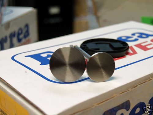

Ну незнаю, супертеч вроде Honda-Racing рекламирует, но сколько они на рынке? А Ферреа вроде как на всякие Драг-кары делается уже давно, также и их маслосъемные колечки есть. Я именно на пятитысячную серию и смотрел, кмк не хуже стока, ценник гуманный.

Меня смущает то, что стержень клапана ФерреЫ без какого-либо покрытия. Супертечи в свою очередь чем-то покрыты. И покрытие это похоже на покрытие на юбках поршней. Хотя я могу ошибаться и нет там никуя... :)

5000 серия ферреа - это усиленные клапана из стали. 6000 серия называется компитишен т.е. соревнования. Они так же стальные, но судя по отзывам на разных пендосских сайтах они легче, чем серия 5000 и прочнее. Следующие серии сделаны из сплавов и ещё более прочные и лёгкие, но рассчитаны судя по всему на автомобили, заточеные конкретно под соревнования а не для повседневной езды т.к. сильнее изнашивают направляющие.
У супертечи всё проще - основная серия стандартная из стали со специальным напылением. Следующая серия с никелем - выпускаются только выпускные клапана т.к. сплав из которого они изготовлены держит блоее высокую температуру (вроде бы 1400 у обычных и 1600 у никелерованых). Следующая серия облегчённая из титана ну и по нарасатющей... Есть ещё старая серия без покрытия - они подешевле, но их фиг надыбаёшь..
Вот как то так..
По ценам примерно так (без доставки):
Ferrea 5000 series - 170$
Ferrea 6000 series - 265$
Ferrea Guides - 90$
Supertech Chrome - 200$
Supertech Black Nitride - 270$
Supertech Guides - 95$
Это всё Flat Valves.. Те, которые Dish - дороже на 20-30$..
Тебе, Дим, как мне кажется, надо брать те, которые Dish - они степень понизят немного, что для бЮста очень не плохо)) Ну а мне для атмо сгодятся и плоские :D

Взяли два комплекта ферреа комп+, размер сток.
Вес - впуск = 42гр(как туперовский, ножка также с заужением),
сток в16а = 46гр(В18С гср = хз, в боксе есть, но разбирать и взвешивать времени нет) т.е. разница 4гр от стока(или равно тупер) или 9%
выпуск = 36гр(сток = 44гр, причем тупер и нетупер = различий нет).
т.е. разница 8гр. или 19%
еще, сток тарелка = 14гр, титановая ВС = 8гр, т.е. 6гр или 43%
итого, на впуске имеем снижение массы на 10гр, или 17%
на выпуске - на 14гр, или 25%
Что есть весьма существенно :twisted:
