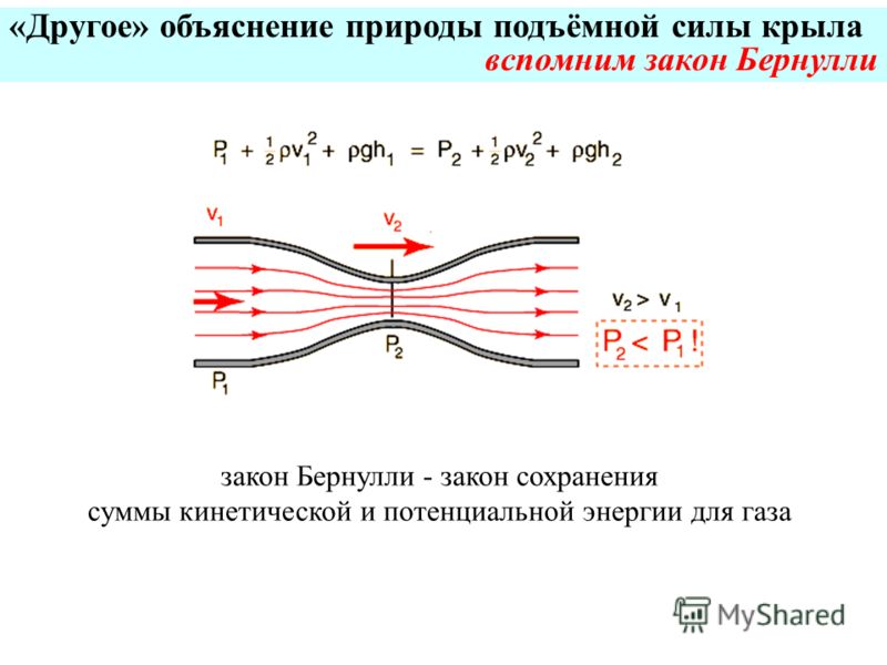

vlad77736 писал(а):в порогах смысл в том что вместе со сплитером и диффузором, создается зона более низкого давления под машиной
не расскажешь, каким же образом там появляется низкое давление?

Скорость потока воздуха выше, статическое давление, соответственно, ниже ... как то так
Более хитрым способом прижать автомобиль к земле является так называемый граунд-эффект. В его основе лежит все та же обратная зависимость между скоростью потока и давлением: если под днищем автомобиля разогнать воздух, то его статическое давление упадет, а прижимающая сила, соответственно, вырастет. Но как ускорить воздух? Для этого необходимо так спрофилировать днище, чтобы оно вместе с поверхностью дороги представляло собой сужающийся канал – в простейшем случае дно можно сделать не плоским, а немного выгнутым. Кроме того, нужно обеспечить более-менее свободный доступ воздуха под автомобиль, то есть, как минимум, не преграждать ему путь спойлером, а так же правильно организовать его выход позади автомобиля, применив диффузор. Задача последнего – помочь «вытягиванию» воздуха из-под днища, используя область низкого давления, образующуюся за автомобилем, а параллельно и уменьшить саму область разряжения, направив в неё воздух. Собранные же воедино все эти элементы могут дать совершенно поразительный результат, выражающийся в большой прижимной силе при низком лобовом сопротивлении. Например, в болидах Формулы-1, даже несмотря на строгий регламент, ограничивающий форму днища, на долю граунд-эффекта приходится около 40% от общей величины создаваемой прижимающей силы.

а скорость потока за счёт чего выше?

аэродинамики
граунд-эффект основан на одном единственном законе (надо только отсечь нижнюю половину рисунка)
в предложенной тобой схеме сплиттер будет самой низкой точкой, затем моторный отсек и днище, которое выше уровня сплиттера. так откуда в таком случае возьмётся низкое давление под днищем?

первая неточность - скорость потока - скорость движения авто сквозь воздух. скорость его увеличивается, только если уменьшать сечение канала, по которому протекает воздух.
и вторая неточность - постулат о равномерности области низкого давления.
вот пример первой схемы. можно видеть, что область низкого давления есть только под сплиттером, а дальше постепенно выравнивается с атмосферным. в результате только дополнительно загрузишь переднюю ось, которая и так сильно загружена развесовкой
и для примера днище, которое действительно работает:
что же касается диффузора, то тут очень наглядно показано, что разрежение соэдаётся перед началом наклонной плоскости. если там не плоская поверхность, а не пойми что, то никакого разрежения там, естественно, не будет
и ещё пара слов об аэродинамике, основной эффект возникает за счёт разницы давлений. если снизу давление меньше, чем сверху, будет прижим. в обратном случае - подъём. и в горизонтальной оси, высокое давление спереди и низкое сзади - увеличенное сопротивление. если давления спереди и сзади равны - нет сопротивления.
Эффективность же аэродинамической схемы определяется простым соотношением L/D, где L - lift - подъём (отрицательный подъём = прижим), D - drag - сопротивление. логично, если обвес создаёт столько же сопротивления, сколько прижимной силы (соотношение=1), то это никуда не годится.
