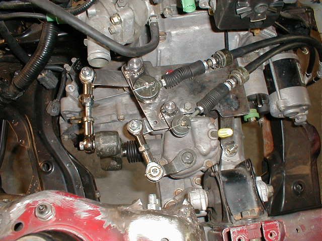

кстати переключалка ща работает не очень. рычаг как будто ватный. виной тому малая жесткость кронштейнов и тяги, у которых мало степеней свободы и которые нужно чтоб согнулись чтоб 1-2 и R-5 передачи включилась.
чтоб пофиксить сей недочет заказал шаровые шарниры на ебее вот такого типа.
в итоге надо сделать как на пендосовской среднемоторной интегре с которой я изначально слизал идею такого корча
