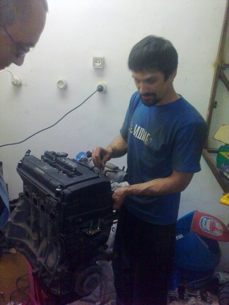

Вчера была зверски засверлена голова кривым сверлом на 14 (рассверлены отверстия под направляющие втулки В20 блока) - т.о. не нужны никакие переходные втулки и прокладка сток в20 четко встает..
Заглушен масляный канал аж 3й заглушкой 1/8" NPT из В20 головы) у первых двух сорвало грани - так и не выкрутились) Писюн у заглушки спилен до резьбы - она оказывается нифига не медная а стальная там) а сверху где резьба - медная)
Такжа, вчера, за 5 минут в конторе под названием Шервуд была полностью сделана маслоподача втека и куплены штуцеры и кусок шланга в GREX проставку для кольцевания временного линии маслокулера.
Осталось дело за малым - забрать прокладку ГБЦ, поддона, купить ОЖ, масла в короб и мотор и можно ставить В20 и вскрывать В16...

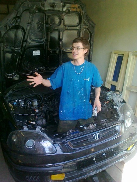

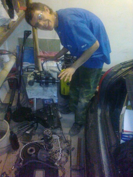

Вести с полей:
сегодня снят мотор, собран полностью в20, осталось закрыть коробку и все поставить (сцепление и коробку собсвтенно на мотор и сам мотор в машину)...
Касаемо В16 гипотеза подтвердилась - тупо обрыв клапана (тарелка оторвалась с частью ножки, встала на ребро отломала второй клапан, и их обе методично вбивало поршнем в камеру 4го горшка...
Разнесло всю камеру и куски этого железа разлетелись по всем горшкам и впечатались поршнями в камеры и клапанами в фаски седел - отсюда потеря компрессии...
На стенке 4го цилиндра вмятина...походу точить в ремонт большой типа +0.5 или +1...
Фоты завтра вероятно будут - фот в гараже забыт)
ЗЫ мазафакин супертеч)
