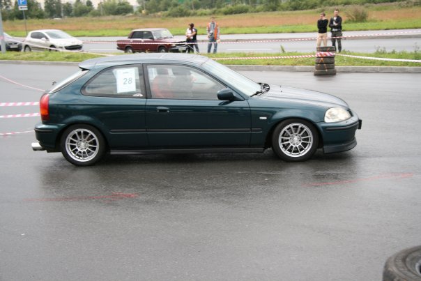

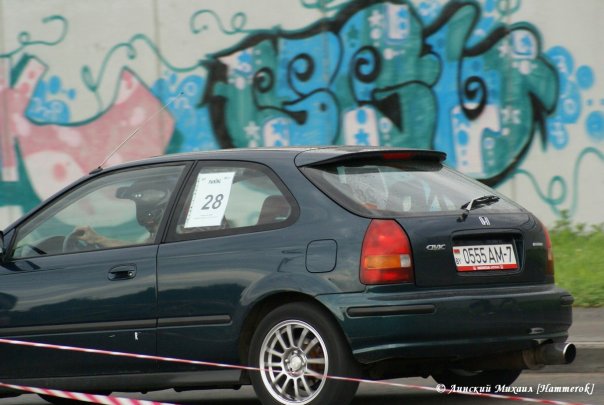

инсталирован в Punk Garage коллектор ОБХ 4-1 а так же почищен и расточен дроссель конусом 64-62мм..
ощущения положительные, заводится с полоборота, провалы на разгоне исчезли.... коллектор значительно легче штатного чугунного, но и греется быстрее, нужно обматывать термолентой.

фотка со спринта в сосновом бору 06.07.08

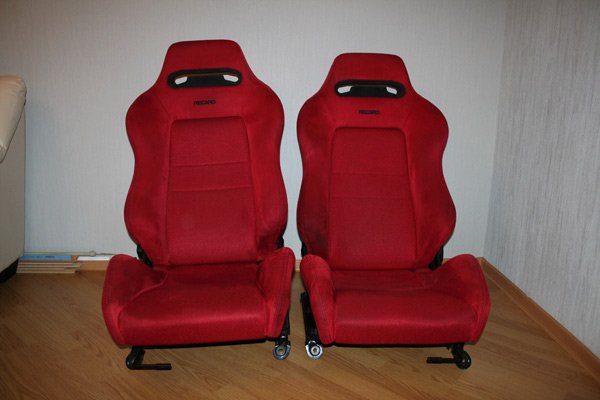

несколько месяцев ожидания и получил очередной фетиш для своей Жо...
RECARO c EK9.....

тачка зачот.....тока вот глушак как то жоско выглядит...за габариты выходит..

Shurik RS писал(а):тачка зачот.....тока вот глушак как то жоско выглядит...за габариты выходит..
+1)
Машина выглядит отлично! А глушак, мож от седана поставил...
именно глушак от седана/купе поэтому так и выпирает, скоро всё равно придётся менять его конечно, а пока жалко, арехи всё таки

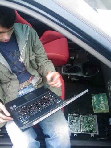

Сообщение 27 сен 2008, Сб 20:59

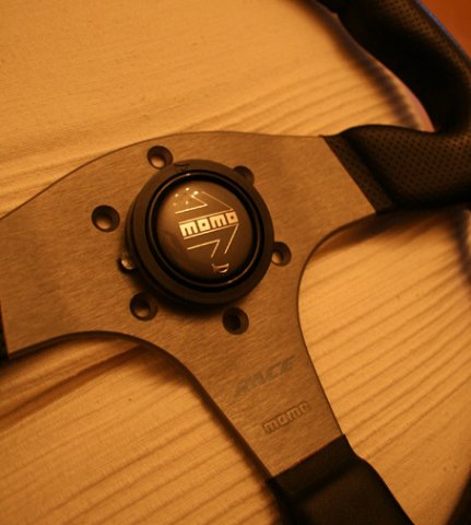

очерендная приблуда
руль момо расе
а так же ковыряния в мозгах

werwer писал(а):ну надо ж отмыть, надрючить их сначало:) сегодня воткну наверно 8)
Как рекары встали в твой кузов, на каких салазках сейчас стоят твои сидушки, пришлось что нибудь колхозить??

Сообщение 27 сен 2008, Сб 22:30
от Ek9 встают точ в точ, а от dc2 приходиться одно крепление растачивать.

Сообщение 27 сен 2008, Сб 23:35
руль 320 мм или 350 ?
все никак не куплю себе такой же :)

Сообщение 28 сен 2008, Вс 10:05
по поводу рекар, сиденья от ек9 с салазками от них же насколько я понял, НЕ ПОДОШЛО всё то же крепление заднее у туннеля, салазка заканчивалась по длинне ромно в том месте где у меня отверстие в полу под болт. пришлось приварить небольшой кусочек профиля к салазке в нём просверлить отверстие, которое на 2 см дальше чем имеющееся в салазке.
так же ставились рекары от интегры европейки тупер в кузов купе HotCivic, у него так же не подходило это отверстие но на салазке был изгиб выровняв который он достал до отверстия я полу и пересверлив новую дырку вроде закрепил.
по большому счёту модификации плёвые, просто лично меня заебало рекару туда сюда тягать для примерки))))))
п.с. рекара тяжелее стоковых сидушек:( если стоковые весят по 13 кг, то рекара по 21 кг:(((( так что будте готовы к тому что машина наберёт в весе сдецл
руль 350мм, 320 очень маленкий - все плюются, штатный 380 мм если что, момо поменьше штатного и сам по себе потолще, вобщем поставлю поезжу отпишусь о впечатлениях.
