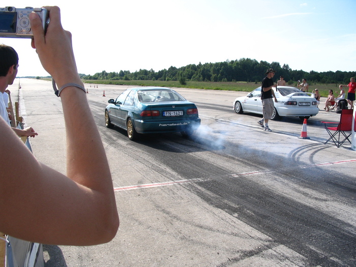

турбо цивик объехал цивик купе с в16 который в свою очередь объехал СТР у которого время 14.2 :lol:

это резина дымит ? или маслицо?

MastaP писал(а):турбо цивик объехал цивик купе с в16 который в свою очередь объехал СТР у которого время 14.2 :lol:
АААААААААААахереть и это на дымящей турбине ?

Что то не реальное.... На переднем приводе квотер меньше 14 сек. Да на 1.5 литровой базе!!! :shock:

Сообщение 05 июл 2006, Ср 14:01
Почему не реально, там же больше 200 сил

Systematick писал(а):Почему не реально, там же больше 200 сил
То что тубированный двигатель D-серии имеет больше 200 и объезжает СТОКОВЫЙ В16А - это нормально (B18C объезжал как здравствуйте). Тяга на турбе чувствуется с низов, что очень благоприятно сказывается на старте. Про дымящую турбину: я думаю она у всех дымит - масло сифонит через втулку, особенно если предварительно раскрутил турбинку, независимо от того какая турбина; уставшая конечно же сифонит сильнее - но этот эффект есть у всех улиток (а я перепробовал уже 4: CT12A, СТ20, CT20B, TD04HL. Последняя просто отличная и с пробегом около 40000) Как-то на заре турбирования своего аппарата подавал масло без рестриктера - вот это дымовой КОШМАР :shock: ! А всего-то надо было в тракт масляного питания включить фланец с отверстием в 0.8 - 1 мм. Судя по фотографии не очень у коллеги и сифонит масло. Еще, масло может сифонить из-за зазоров на кованых поршнях, об этом эффекте говорил Mura P.S: Успехов коллегам Хонда-бустерам.

Сообщение 05 июл 2006, Ср 15:21
Турбо сивик справа - он белый. Где вы там сифон увидели?
