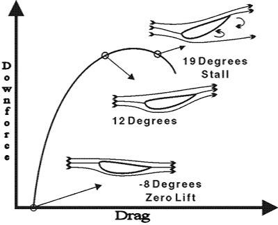

Вот еще, от некоторых "экспертов по стайлингу" я слышал мнения, что спойлер "куцый", "обрезанный" и т.п. Выношу вопрос на общее обсуждение: че, реально куцый? По мне так дель соль не самая большая машина и он смотрится вполне логично. Плюс он японский, из тру карбона и куплен за сухари. Дрифтовые лавки даже китай стоят в 2-3 раза больше.

угол атаки не слишком крутой у лавки?

Это только для Устьлабы, моя максимальная скорость там 109 км/ч, поэтому выкрутил в максимум. ну и плюс он же куцый, площадь меньше.robot_gobot писал(а):угол атаки не слишком крутой у лавки?

после определенного угла такая полка работает как тормоз и практически полностью пропадает прижимная сила на нижней части изза почти полного по площади срыва потока. угол когда полочка потеряла все как элемент аэродинамики достигнут был примерно в половину от того что сейчас.Tony_S писал(а):Это только для Устьлабы, моя максимальная скорость там 109 км/ч, поэтому выкрутил в максимум. ну и плюс он же куцый, площадь меньше.robot_gobot писал(а):угол атаки не слишком крутой у лавки?
парни очень важно. в полочке важна нижняя площадь а не верхняя верхняя это тормоз.

- talyan
- Сообщения: 6056
- Зарегистрирован: 04 мар 2008, Вт 9:44
- Откуда: недалеко от красного кольца
чтоб не было как с дырками в бамперах
вот наглядно. схемка канешна от руки для примерного понимания
вот крыло дтмное
вот крыло дтмное

Так вот где я потерял свои 2 секундыtalyan писал(а):после определенного угла такая полка работает как тормоз и практически полностью пропадает прижимная сила на нижней части изза почти полного по площади срыва потока. угол когда полочка потеряла все как элемент аэродинамики достигнут был примерно в половину от того что сейчас.Tony_S писал(а):Это только для Устьлабы, моя максимальная скорость там 109 км/ч, поэтому выкрутил в максимум. ну и плюс он же куцый, площадь меньше.robot_gobot писал(а):угол атаки не слишком крутой у лавки?
А если серьезно, как бомж вариантом померить эффективность крыла? Или в отсутствие аэродинамической трубы только выставлять на глаз и жопомером на треке чувствовать?
RaceChrono же есть, вот и посмотри, сколько ты теряешь на прямиках и сколько выигрываешь в поворотах. Если поворотов быстрых нет, то сразу скажу что нисколько не выигрываешьTony_S писал(а):Так вот где я потерял свои 2 секунды![]()

85 км/ч в 90 градусный поворот это максимум, остальные повороты от 50 до 75 км/ч проходятся, так что лавка это больше для уверенности и гоношного видаtek писал(а): RaceChrono же есть, вот и посмотри, сколько ты теряешь на прямиках и сколько выигрываешь в поворотах. Если поворотов быстрых нет, то сразу скажу что нисколько не выигрываешь

заблуждение что на 75 кмч оно не работает.Tony_S писал(а):85 км/ч в 90 градусный поворот это максимум, остальные повороты от 50 до 75 км/ч проходятся, так что лавка это больше для уверенности и гоношного видаtek писал(а): RaceChrono же есть, вот и посмотри, сколько ты теряешь на прямиках и сколько выигрываешь в поворотах. Если поворотов быстрых нет, то сразу скажу что нисколько не выигрываешь
насчет бомж проверок. все равно надо какой то крепеж мастерить. там не так уж и бомж. для начала можно снять боковушки и посмотреть на профиль ну и потом полистать картинки.
