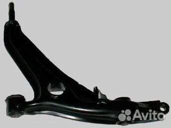

Больший кастор добивается вставкой проставок в треугольный рычаг если по самому простому и бюджетному варианту.
Получается что даже с относительно кривыми настройками можно валить на КК быстро.
а в поршне развальные рычаги даже не тронули...

на ек куда вставки делать? eg-dc понятноSash писал(а): Больший кастор добивается вставкой проставок в треугольный рычаг если по самому простому и бюджетному варианту.
