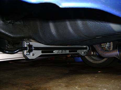

а ещё можно на ебэе заказать такую штуку
и стаб не вырвет и как распорка стоек будет

да, про ASR я забыл сказать, есть такие штуки. Но они далеко не бюджетные.

200 баков она там стоит - но придется распорку убирать. попробуй плиз найди чертежи того что ты изготовил под стаб.
