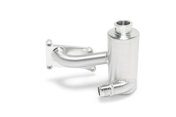

Сообщение 09 авг 2022, Вт 11:12
На мрв в +28-30 тачка опять грелась.
Хватало на 1,5 круга боевых. Дальше 120 вода, потом масло 120, а потом чек по температуре.
С водой и на мокуле.
Скинули термостат прям в паддоке.
Стало хватать на 2 круга. Но и температура под вечер чуть спала.
Написал в поддержку изготовителя радика SFR. Они мне ответили что тип надо бы убрать масляный кулер и сделать диффузор или направляющие в ядро основного радиатора.
нашел на алишке кулек от РХ-7
https://aliexpress.ru/item/100500228838 ... 9925708045
https://aliexpress.ru/item/100500380922 ... 7239041083
сделал макет для примерки
вот теперь думаю, правда хз какого он качества этот кулек и как сделан внутри.
надо бы по хорошему выход и вход сделать с торца... на AN10.
Так то в целом рабочая схема. :roll:
даже схему китайцам нарисовал
Следующим моментом думается порешать вопрос с пузырями.
В гараже слил воду после мрв, поставил воронку для залива ОЖ и налил дистиллированной воды.
Прогрел, погазовал, в воронку гонит прям мощные пузыри и это в горловину, которая стоит на коллекторе.
По идее в патрубок на радиатор гонит еще больше.
Надо похоже внедрить для начала китайский свирлпот, который года три валяется на полке.
А потом сварить кач бачок прям на выход из ГБЦ
еслиб не война давно бы уже привез себе готовый под RBC от Tractuff и все...
если ж и это не поможет, придется брать медный "Оренбург" for lada 2110 :(

Что б охлаждайка не пузырилась. Короче решение проблемы через следствие, а не причину.
Сообщение 10 авг 2022, Ср 23:03
hondaracer писал(а): ↑ Что б охлаждайка не пузырилась. Короче решение проблемы через следствие, а не причину.
Такой ты конечно эксперд.
Пузыри у всех, другое дело, что конструкция бывает вывозит, а бывает, что нет. В ваге, например, работает этот яйцобачок.
В моем случае, предполагается, что помпа и Гбц пузырит в радиатор, который небольшой и закрытый.
Тем самым при тапке в пол на треке система гоняет пузыри и радик работает не эффективно.
