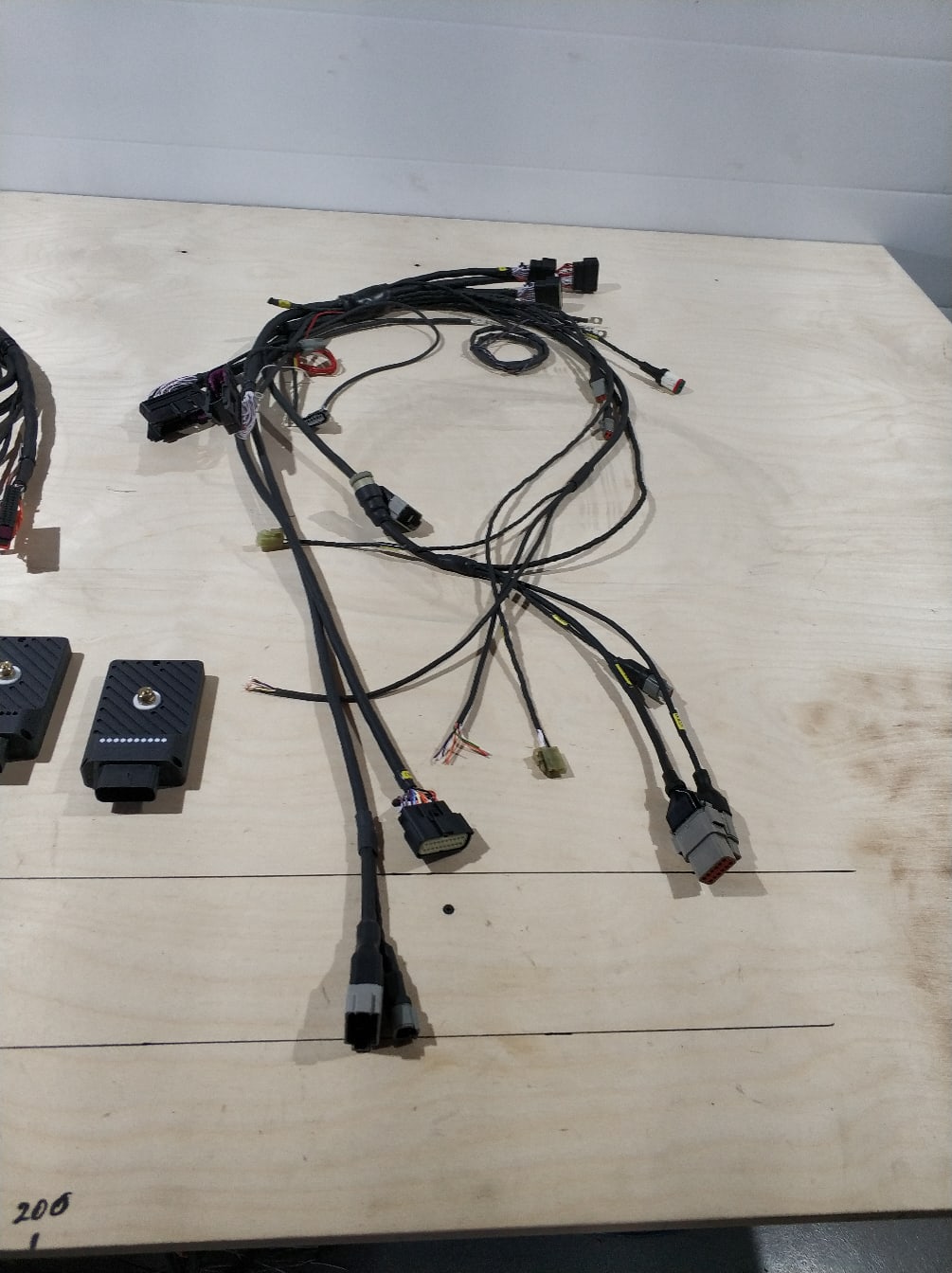

тем временем вся проводка готова, вот она на столе + все необходимые блоки, это на весь авто полностью с нуля, все массы прокинуты до потребителей

в итоге успех, накинули косу, сначала просто покрутили, датчик колена работает и мозг его видит, далее нашли обозначили мозгу вмт и положение распредвалов, подкинули топливо и вуаля
теперь доделываем и собираем окончательно
