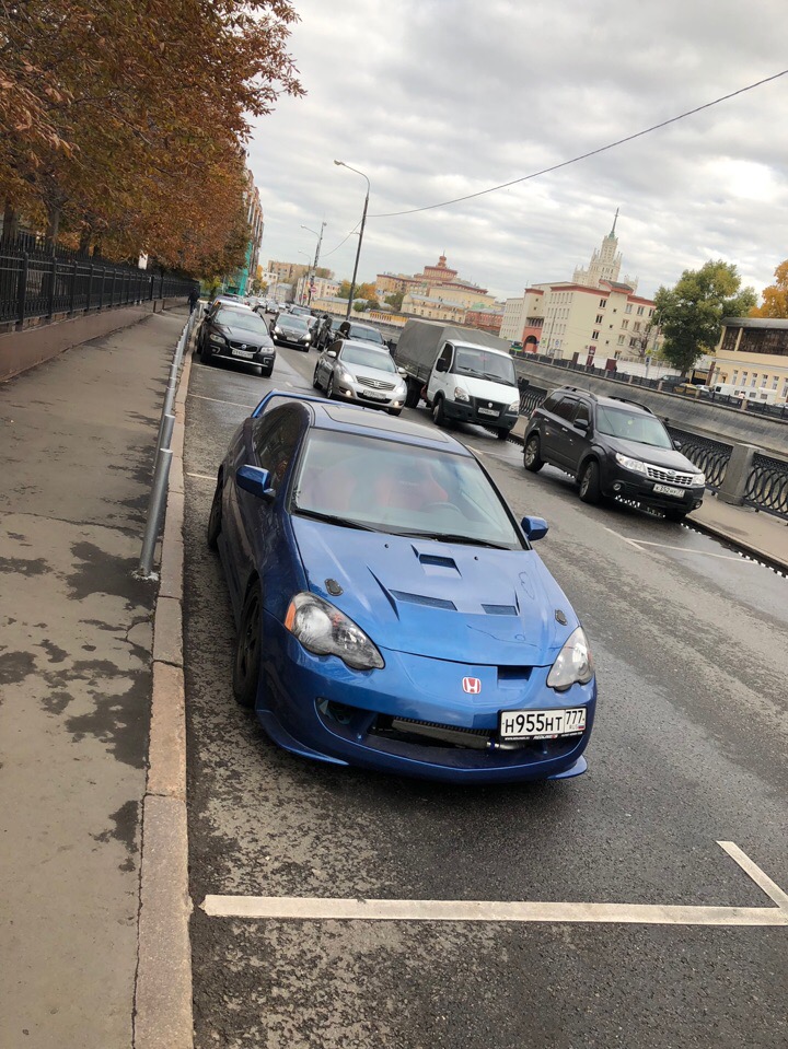

Так как сезон теперь официально закрыт, стоит провести небольшую ретроспективу, и рассказать с чем мы начали, и на чем сейчас закончили.
05.11.2к18 spec
Engine:
- k20a red top 220hp atmo -> k20a red top 220hp low boost (c)
Взбодрили ВСЕ резинки, заменили все 4 подушки двигателя на новые, плюс вставки полик. Турбанулись
-> Китай 3076, Вестгейт Tial 44mm, Блооф Tial 50mm, форсунки RC Racing 1000cc, outside Screamer
- впуск:
впускной коллектор Skunk2 оригинал, -> RRRCustomZ Piping Engenеering, интеркуллер реплика FullRace
- выпуск:
коллектор реплика Toda 4-2-1 (Систематик) + катбэк DC Sports -> RRRCustomZ коллектор, RRRCustomZ downpipe, Fujitsubo rm01a полная трасса.
- ECU:
Hondata K-Pro, 230 л/с, настройка Ринат -> Hondata K-Pro, 342л/с, настройка Ринат
- КПП:
- Type S 6mt Главная пара 5.1, ITR LSD, осталась
- перенесён аккум вниз -> еще ниже
Тормоза:
- Wilwood 4 поршня, диски Wilwood-> Новые диски Wilwood, новые колодки Hawk DTC-30
Подвеска/Колеса:
Заменены все уставшие сайленты. (вся жопа, немного перед), новые рулевые наконечники, слайдер.
- Развальные болты перед Stock-> Развальные болты перед 5d oem
- Развальные рычаги зад Stock -> Развальные рычаги зад Tegiwa new
- койловеры Tein SuperStreet, остались, сделали ревизию, опустили на 2см
- распорка Tanabe -> Stock RSX Type S
- полиуретановые сайленблоки и втулки стабилизатора Energy Suspension перед и зад
- диски Advan AVS Model 6 R17 -> СМК AG-1 Time Attack R17 ET35 j8, 5.9kg + проставки перед/зад 1см
- резина Kumho ECSTA XS ku36 225/45/R17 (новая), осталось
- длинные синие гайки Muteki (оригинальные), Осталось
Exterior:
- капот C-West – оригинал, замки капота AeroCatch
- бампер Value Sports оригинал -> реплика Mugen + оригинальный шильд
- пороги Mugen оригинал
- спойлер Mugen Style карбон -> Stock ITR
- задняя юбка реплика Chaaargespeed -> Stock ITR
- фары от RSX c черной маской -> Stock ITR
- Облита полностью году в 12-13 в 2Speed в родной B507P -> Полная полировка + керамика в июне.
Interior:
- Cтоковые кожаные сиденья RSX Type-S -> Recaro SR4 Red
- Руль ITR
- Приборка ITR
- Ковер ITR
- Карты ITR
- Накладки на педали ITR
- Центральный тоннель ITR
- Кноб FN2
- рабочий климат, люк
- Стоковый премиум саунд от Bose, с оригинальной супер магнитолой, AUX
Планы в начале сезона
1. Ревизия подвески, список я проебал, но там тыщ на 30 по мелочи. DONE
2. Выхлоп. ДС спортс откровенный кал, и трасса с заужениями, буду искать полную трассу с япы. Пока остановился на Fuji Rm01A, и J`s Racing 70RR DONE
3. Развалки перед/зад DONE
4. Коллектор реплика PLM от известного человека DONE
5. Внешне буду собирать таки муген лук.
- Зад, пороги ориентируемся на оригу, DONE
- перед возьму у Омена, по фото збс, я ебал искать его в оригинале. DONE
- Спойлер хз, либо муген свой оставлю, либо сток ИТР. Сток нравится больше, но посмотрим как по деньгам будет. DONE
- Колеса либо оставлю, либо Desmond. DONE
Резюме: я красавчик
Было:
Стало:
