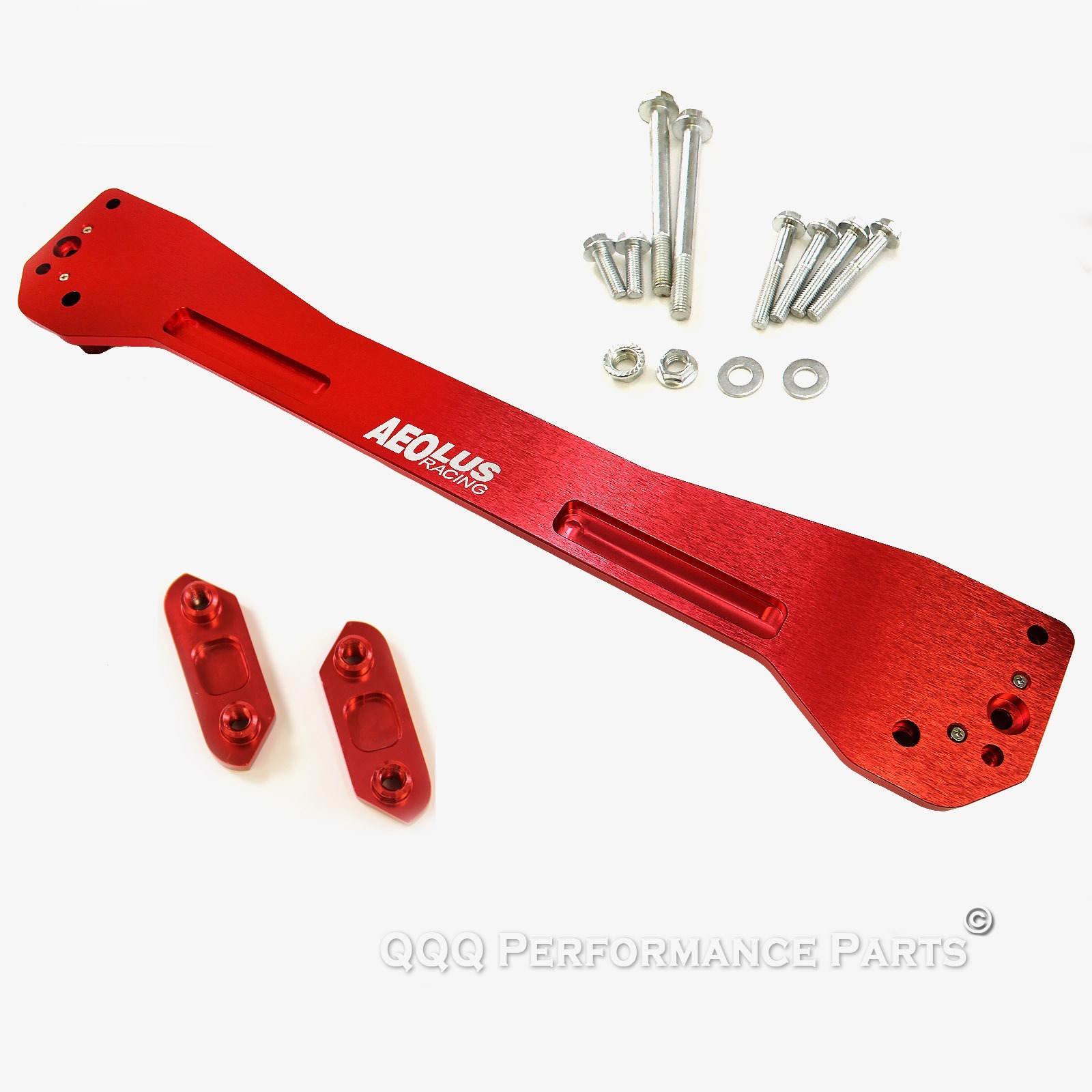

короче приехала мне такая ебала со штатов Изображение
Вопрос: При монтаже столкнулся с тем что кронштейны крепления (номер8) самого стабилизатора упираются в выхлоп. Так как сама проставка-усилитель увеличивает расстояние крепления этих кронштейнов.
Решил снять их нахуй и прикрепить ушки (номер6) с втулками напрямую к этому усилителю, но оказалось что расстояние на ушах и расстояние отверстий под крепление на усилителе разное. Т.е. с кронштейнами все подходит но упирается в выхлоп, без них по креплениям не подходит.
Посмотрел в каталогах: Мой стаб с СИРа крепится к кузову через эти кронштейны (номер8) ,а ТУПЕРный стаб крепится напрямую ,через уши с втулками (номер6)
Кто знает расстояние между отверстиями на креплениях (номер6) втулок ТУПЕРного стаба, можт замарочиться и взять сразу толстый стаб. Собственно под это и ставится усилитель. Чтобы получилось как здесь.

Стабы ек9 и DC2 R разные, но DC2 R ставится на ек с пластиной, посмотри бортовик MF у него стоял на ек, может и сейчас стоит.

С сира стаб 15мм ставится без пластины, туперный 22мм ставится с усилителем.

Щас подумал. по логике вещей, если на туперных скобках расстояние между отверстиями креплений больше, то они на усилитель точно встанут. Если только самому не сделать рядом отверстия.

В том и вопрос как его поставить если крепеж не совпадает

туперный стаб с туперными же резинками и скобками прикручивается напрямую к АСР

расстояние надо у туперной скобы которая резинку держит ))
думается что (на рис видно) что в усилителе высверливаются нижние отверстия (под утопленным отверстием) и в него болт он встают туперные скобы

Дак об этом и речь, что с пластиной ничего сверлить не надо, потому что в ней отверстия под скобу от толстого стаба.

крепления другие совсем :o

ObamaKZ писал(а):расстояние надо у туперной скобы которая резинку держит ))
у тебя в АСР 3 отверстия: 2 как в балке и ещё одно ниже. туперная скоба прикручивается в самое верхнее и самое нижнее отверстие

это усилитель ставится только с туперным стабом и туперными скобками. кронштейны не нужны.
ставил такие и на ек и на ЕГ. всё прикручивалось как надо.
а тебе нафига он нужен? с овощным стабом...

Усилитель под стаб покупался, пока толстого нет думал свой оставить (подумал что подойдет) :D
посмотрите на оба уилителя. Тот что я скинул и тот что eugen047. Разные крепления! На моей картинке они расположены так же как моем усилителе, вторая походу под другие рычаги раз от ег.
Мне бы просто знать расстояние между отверстиями на креплениях туперных.
Если от дц2 встанет то куплю его, ек9 походу заебешься искать.
