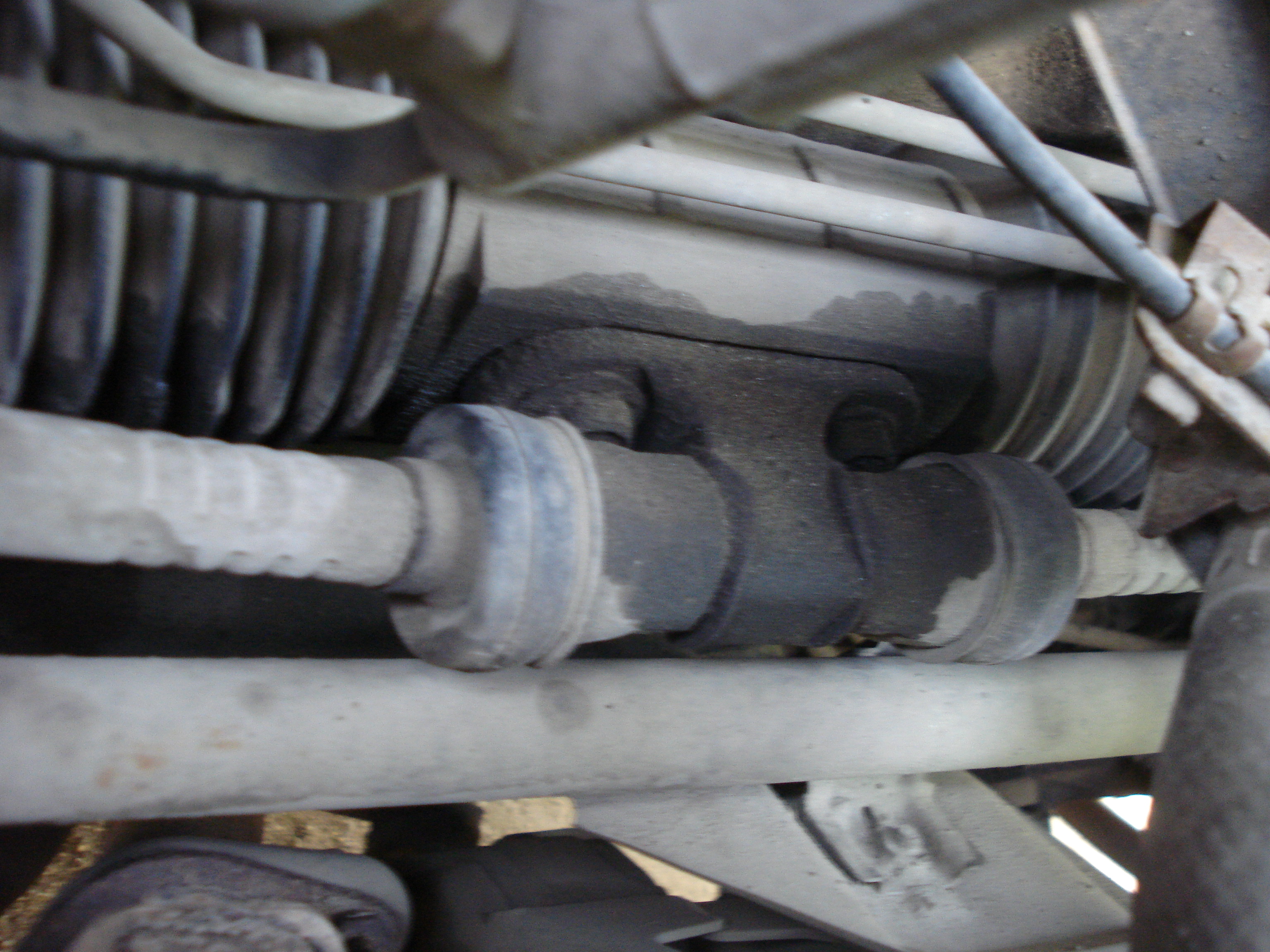

Сегодня заметил, что резинка рулевой рейки, правая , местами порвана. И судя по всему от туда чтото таки вытекает. Резинки эти отдельно не продаются. Стало быть замена не возможна. А как на счёт ремонта? Может как то запоять/заклеить или чтото типа того?

не нужно снимать рейку для замены пыльника. тщательно проинспектируй на предмет ржавчинок и раковин в месте где вал входит во втулки если все чисто и сухо то меняй пыльники и не парься

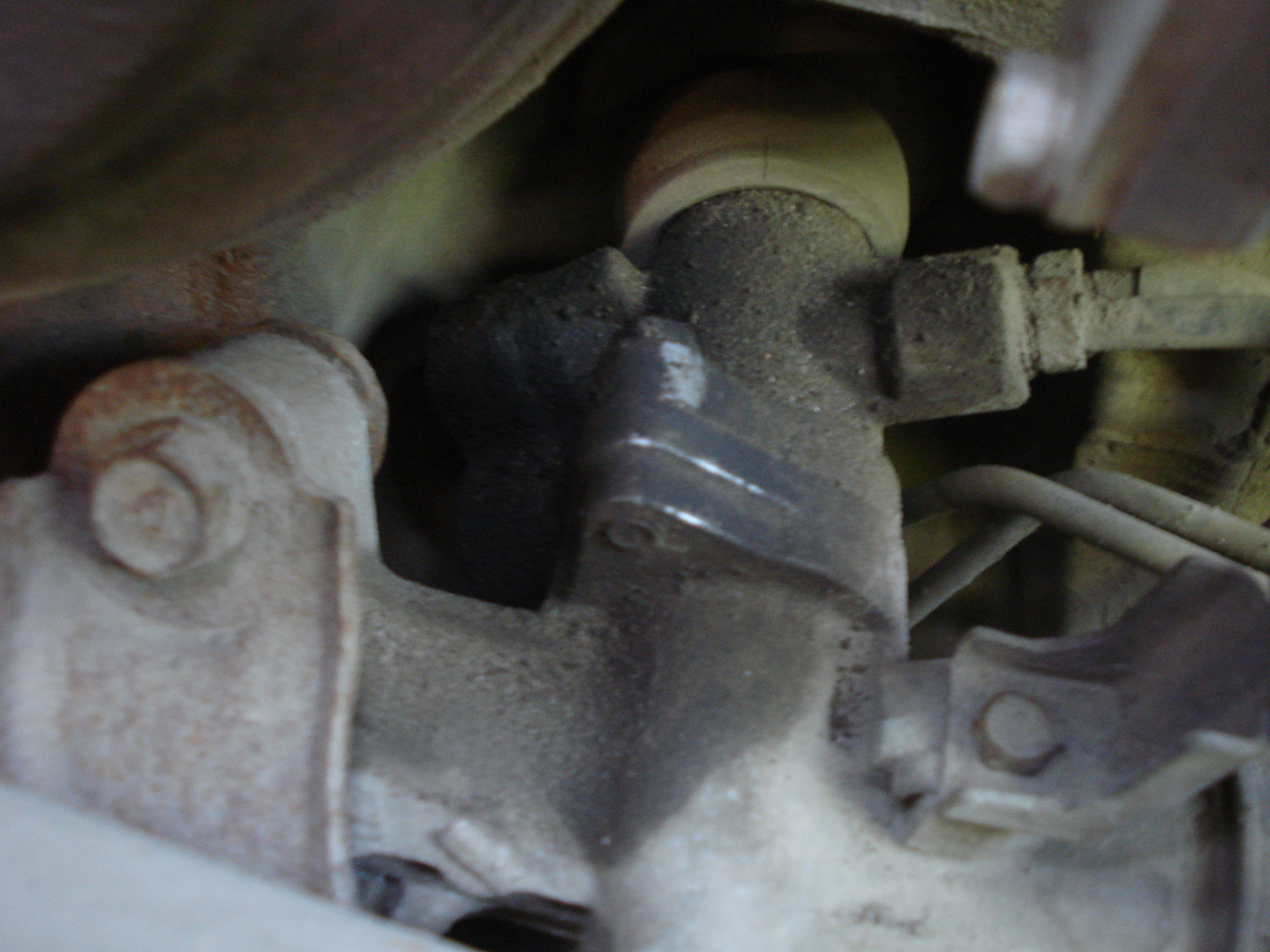

Немного напорило там где вал рулевой колонки соединяется срейкой.
я там тряпкой немного шарканул. Не ржавеет вроде.
Ну и там где тяги соединяются мокренько. виден дефектный пыльник может от него так натекло?
Что посоветуете, ребята?
И как срочно всё это решать?
Пыльник едет долго, но за дорого чуть быстрее. Может на время скотчем замотать?
Так та рулевые тяги новые на подходе, думаю есть смысл за раз всё делать...
Подскажите что ещё махнуть.
А точно пыльник без снятия рейки меняется?

Чтоб на первой фотке сухо было, что менять кроме детали 2?

я заказывал ремкомплект и ребилдил рейку. пыльников в нем нет. хомуты есть

purple писал(а):Чтоб на первой фотке сухо было, что менять кроме детали 2?
По-моему надо #34,а не #2.
Короче заказывай #1 и не парься просто)
Придёт все самое необходимое,отдашь ремонтёрам,заберёшь готовое :D

Сообщение 15 июн 2014, Вс 20:45
Всё поменял.
Пришлось дозаказать валь рейки. Мастер говорит там износ ацкий. И это к стати чуствуется. Рейка сама как бы подруливает. Вал стоит больше 5000. Но думаю раз всё уже сменил, то и на вал разориться не грех...
Вместе с рейкой менял стойки. ( спасибо deminmatthew) и задние развальные рычаги заинсталил.
Вспомнил что такое тишина.)

Дак в том то и дело, что нет. Вал истёрся как раз в околонулевой зоне. Я как бы не замечаю проблемы, т.к возможно постепенно привыкык. Но есть подозрение, что этоже является причиной подруливания рейки, и машину слегка ведёт даже после скурпулёзного сходразвала, финалом которого стал зелёный цвет по всем параметрам...
