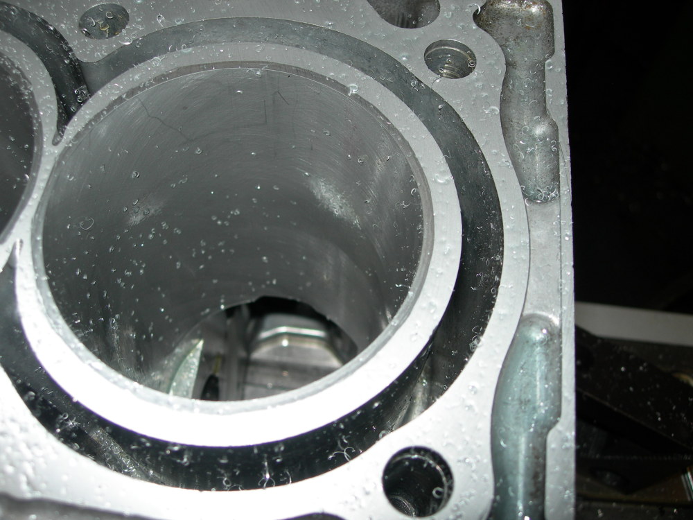

А вот с уважаемым SIR-T чуть было не согласился, хонг (именно так он называется) все таки видно при разборке.
На фото, как раз H22A:

Ну раз ты дотошный, то слово хон идёт от английского hone, в словарь сам залянешь. И ничего, что на фото блок только, что после хонинговки?

да еще и чугунятиной загильзованный судя по всему...

Нет, источник утверждает, что в двигателях H-серии гильзовка не используется. Блок алюминиевый цельный, покрывается сверху FRM покрытием и уже потом "хонингуется". Про данное фото не указанно, что с ним делали в данный момент. Но если учесть тот же источник, цитирую: "Границу алюминия и покрытия FRM чётко видно. Граница "плавает", она не чёткая, как у по-настоящему гильзованных блоков. Толщина этого покрытия местами такая, что ремонтный размер поршней и колец существует только один - 0,25 мм. 0,5 уже нету - покрытие скалывается. Кстати скалывается оно и при расточке на 0,25, если выбрать неподобающий инструмент". Можно сделать вывод, что маловероятно что блок растачивали. По крайней мере сомневаюсь, что у нас есть такие мастера. Легче контрактный купить.

ты выложил фото F22C загильзованного под больший диаметр цилиндра 8)
На х22 с FRM матовое покрытие бежевого цвета(как раз как на твоих фотках) и хон на нем не виден.вот например
