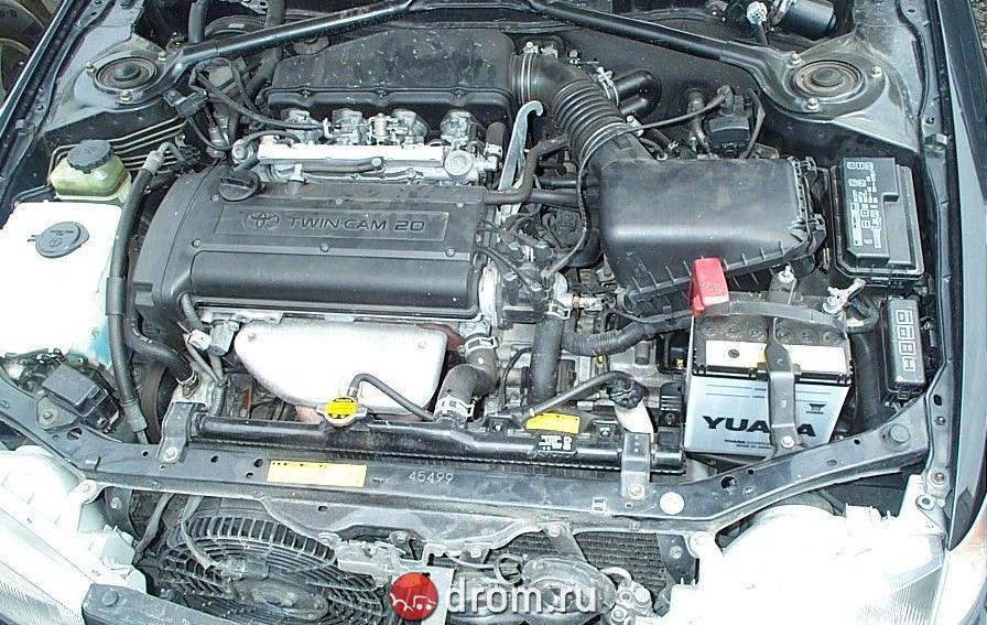

типа такого?
только с завода на такой же мотор ставят другой фильтр
з.ы. будя злое атмо?

дудки. после дудок баааалшой рисивир и воздухан не ниже стока от дц2. по хорошему фару выкинуть и с нее хороший грамофон грамотный тогад после сотки можно еще поиметь пару кг момента прибавки. недавно делали такое на дроселях 4аже с ресивером. длинна грамофона 80 см начальный диаметр около 250 конечный 70, поворот на 90 градусов.
вопщем на скорости больше 130 кмч машина начинала сильно беднить. "долили" бенза по расчетам 2 кг мамента. в колекторе при этом было давление больше 1013 милибар 8)
но надо не просто взял навтыкал и поехал а действительно настраивать тогда и повседнев и жись мотору. если грамотно делать все норм. носки и прочие нулевики это ад для цпг.
у нас королла кольцевая гоняет на повседневе с дудкой в фару и черз стоковый короб в дросель. фильтр меняем просто раз в месяц
