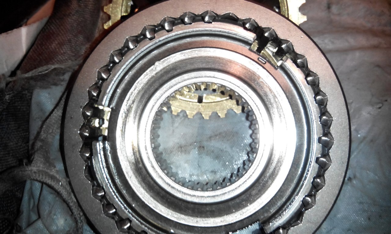

абсолютно бессмысленный набор в наших реалиях:
в нем нет муфт, а у нас как правило муфты мрут вместе с синхронизаторами и покупать голые синхры как-то...;
стоит относительно дорого - например комплект подшипников с экзиста выйдет всего тысяч в 6
короче подойдет он только для "чуть взбодрить" и так абсолютно исправную КПП, а вот если уже захрустело и завыло - этот набор абсолютно мимо

я те написал основываясь на своем довольно большом опыте ремонта этих коробок.
а пользоваться или не пользоваться этой информацией - твоё дело.
если коробка хрустит, муфта синхронизатора выглядит обычно уже так (ответные зубцы на шестерне выглядят примерно так же):
следом изнашивается вилка и посадочное место под вилку в муфте.
поэтому в уже хрустящую коробку покупать колечки обычно поздновато.
