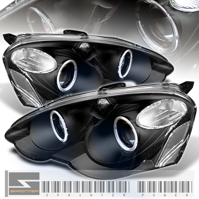

у меня еще вопрос по этой теме:
вот у меня на DC5 IS стоит штатный ксенон, но я хочу поставить тюненые фары от RSX вот такие
вот у меня вопрос:
1. встанут ли по креплению эти фары?
2. встанет ли в эти фары штатный ксенон или опять придется что то колхозить?
It`s about power, It`s about the control of power (c)

Сообщение 25 дек 2007, Вт 11:38
Reno писал(а):у меня еще вопрос по этой теме:
вот у меня вопрос:
По креплению скорее всего станут, колхозить придется полюбому :)

Сообщение 29 дек 2007, Сб 15:13
Фары точно встанут а рдной ксенон нет. там под лампочки H1 а у тебя D2S ТАК что все что у тебя встанет туда это блоки ксеноновые чтобы закрыть дырки внизу. по креплениям подойдут точно. я себе поставил родные от RSX. но с ксеноном расстался там конечно можно сколхозить но нужно руки умелые. а самый оптимальный вариант съездий на коломенскую под местромост там ребята переделывают фары. не знаю на счет обычного света, но другу линзы переделали. может и такой переделают вот ссылка http://ksenon.ru/ позвони правда дозвониться сложно!!! :). но если честно я бы попробовал отрегулировать. я очень жалею что лешился ксенона и в добавок раскурочили фары когда пытались вставить тот (они его вставили но горел он ровно день потом сгорел :( )
Удачи!!!
