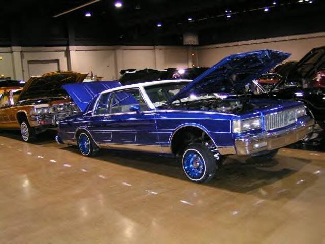

да оно будет смотрется как говно, изолента на маленьком разиусе, там 50 то уже МАЛО
вот че у тебя получится
колесо потеряется в арке, ещё и дроп. :facepalm2: :facepalm2: :facepalm2:

Борщануууууууул :wink:
Гавно будет если джип будет

говно будет если она будет на пузе и на масеньких колёсиках.
