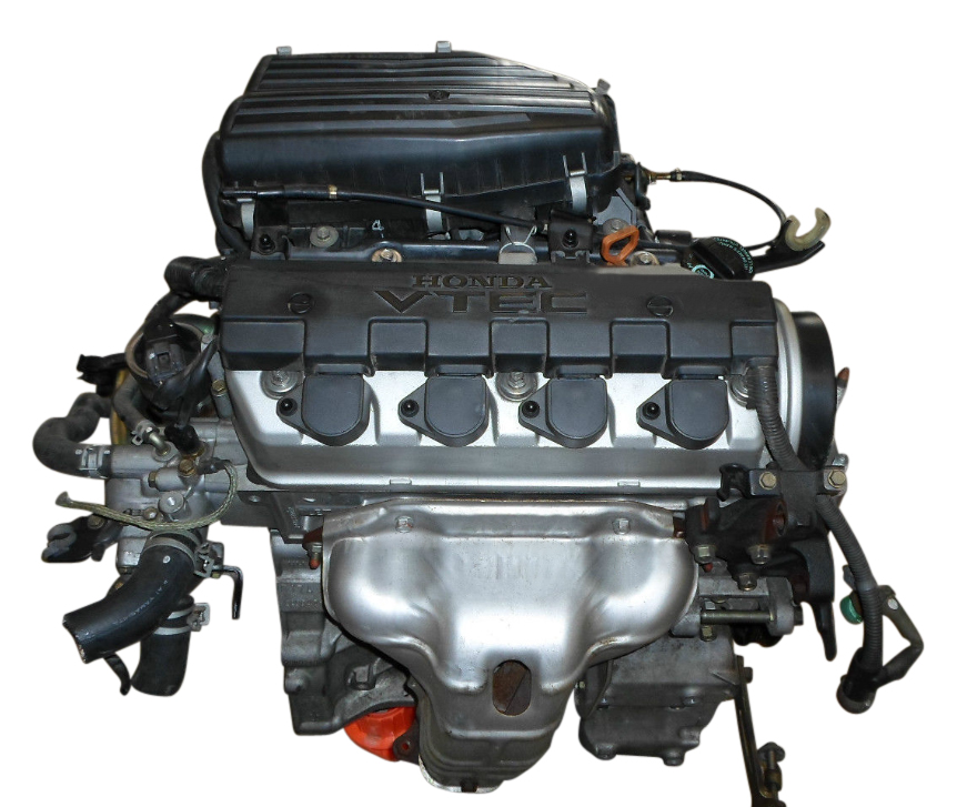

Мотор на катушках, как к серия. Нет трамблера.
Хондаверт если только к-про
Если плавно раскручивать то не срабатывает отсечка
И автоматные ошибки не влияют на мотор, вон Rif свапнулся и все окей на автоматом мозге

мотор пытается раскрутиться, но срабатывает отсечка
варианта два, либо механика, либо электрика, на механику не похоже имхо, т.к. он бы не крутил выше 4.5 потом падал, а тупо не развивал, причем похер как ты газ давишь
вывод - электрика. чека нет, значит отъеб не критичный, либо только при определенных обстоятельствах, и думаю это мозг (акпп) или (возможно) датчик коленвала/распредвала глючит
при условии что все правильно собрали-подключили
чудес-то не бывает
еще момент... масса нормальная? катушки 500% хорошие? вспомнил щас. пару недель назад киа приехала, на оборотах катушка шила и тупила жутко, причем тока от 3тыщ начиналось под нагрузкой
не полностью заряженный акб тоже может садить искру

Сейчас задумался, а когда впервые выехал. Вроде бы отсечка была нормальной. Косяк появился только после того как жахнул с ланча на асфальте , и оторвал гелевую подушку и мотор плстучал по капоту :?
Из дефектов заметил только оторванные массовые провода и капот домиком. Может и правду датчик какой

PvM писал(а):p1298 Electric Load Detector (ELD) Circuit - High Voltage
p0135 Неисправность цепи подогревателя датчика кислорода (Банк 1, Датчик 1)
p0141 Неисправность цепи подогревателя датчика кислорода (Банк 1, Датчик 2)
p1753 A/T Lock-Up Control Solenoid Valve A Circuit Failure
p0753 Shift Solenoid A Electrical
p1768 Problem in Torque Converter Clutch Solenoid Valve B Circuit
p1773 Problem in A/T Clutch Pressure Control Solenoid Valve B Circuit
Ясно, можешь забить на все (ну может кроме р0135 р0141, если хочешь).
Это не отсечка.
PvM писал(а): Косяк появился только после того как жахнул с ланча на асфальте , и оторвал гелевую подушку и мотор плстучал по капоту :?
Ревизируй тогда все разъёмы/массы/плюсы.
Нок есть на твоём д17?
А вапще при таких симптомах я бы начал с разборки всего впуска! Смари, может в какой патрубок завернуло чего)

Датчик детона?
Да, был вроде
Впуск точно ни причём. Датчики живые на нем, подсоса нет

PvM писал(а): Впуск точно ни причём. Датчики живые на нем, подсоса нет
Я не про коллектор, я про всё, что идёт ДО дросселя. Или у тебя нуливик там?
Дребезг контактов нока может давать различные неприятные симптомы без выдачи кода.
(Начинающие умирать лямды, катушки и датчик распреда в принципе тоже, но это явно не твой случай)

Вроде бы нашел перебитые провода, в жгуте датчика распредвала, коленвала, детонации :facepalm2:
Буду думать что косяк там
PvM
Сообщения: 4214
Машина: Domani AWD Turbo
Сообщение 03 мар 2016, Чт 18:00
Все оказалось гараздо проще, просто мёртвый мозг
