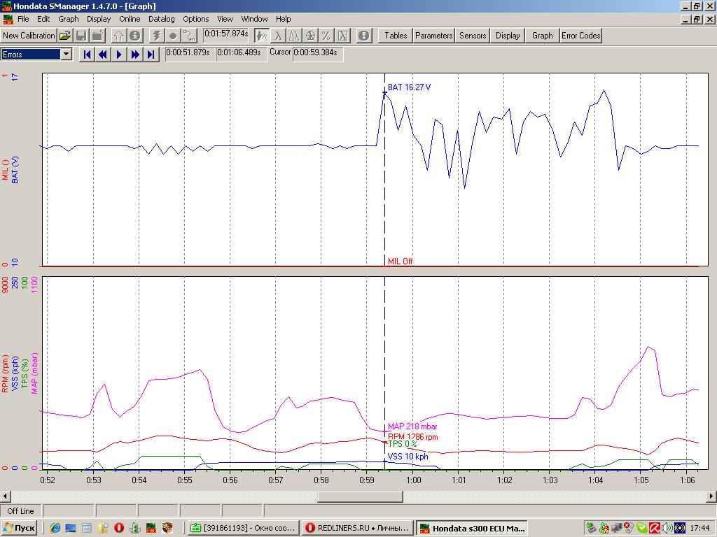

несистемный...единственное что примечено - с нагрузкой если поехать то может восстановится на номинальные 14.3, а может и нет)...
смотрим картинку...высказываем предположения - куды копать? регулятор напряжения? провода с моцга на гену?
А и еще - при этом стрелка темпера на приборке прычет вверх как дикая)
апд
стою на светофоре - ахтунг скачет напруга, разгоняюсь на первой средненько - стабильно 14.3 - переключаюсь - во время переключения опять ахтунг, как только начинаю разгонятся на 2й - опять стабилизируется. Без нагрузки увеличить обороты (на нейтрали например) - не помогает
MvP
Сообщения: 3319
Сообщение 26 окт 2010, Вт 9:54
фсем спасибо )) все разобрался походу - вероятно хреновый контакт говноклемм мистери под евроакум через переходники на тонкоклеммник...

у меня такая хуйня была оказалось массовый провод

У меня похожая ботва, только комп иногда отключает зарядку, есть клеммы мистери на плюсовой клемме аккума. :)
Стоит посмотреть?
Как исправил ?
