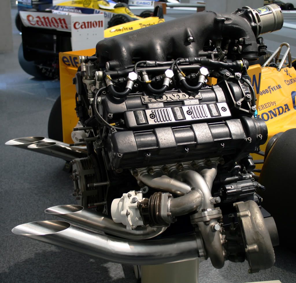

есть очень наглядная картинка :)
из важного:
конфиг коллектора,
угол отвода на гейт,
соотношение диаметров труб основного выхлопа и выхода с гейта,
размер горячей части
Honda RA186E (1.5T V6)

гейт тока наружу, возврат в даунпайп-шляпа
