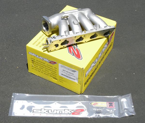

Встал перед выбором впускного коллектора и не знаю что лучше взять, раньше читал разные статейки, смотрел графики, особой разницы нет на мой взгляд.
Может кто нить нормально объяснить какой коллектор лучше и в чем, низы/середина/верха ???
Из выбора 2 коллектора:
— RBC + переходник + термо прокладка = 14тр
— Skunk2 (в комплекте термо прокладка) = 16тр
Red Ring - 1.05.304
Kuzbassring 1.09.8

Сообщение 04 янв 2013, Пт 20:44
у RBC нет низов и тухлые средние.
бери RRC

Получишь мифические 1-2 силы.
dropdead
Сообщения: 11264
Машина: K24 DC5 AT
Сообщение 04 янв 2013, Пт 22:53
yakov писал(а):
dropdead писал(а):у RBC нет низов и тухлые средние.
бери RRC
RRC не поставить на дс5.
да с чего вдруг?
по твоей логике и RBC не поставить, со стороны головы они идентичны
пили тосольный канал и ставь :facepalm:

Сообщение 04 янв 2013, Пт 22:54
alex_KS писал(а):По моему все это до жопы. Тем более без Хондаты.
без хондаты вообще коллектор менять смысла нет никакого, будет только хуже.
по поводу 1-2 сил - http://www.superstreetonline.com/techar ... ewall.html

Сообщение 04 янв 2013, Пт 22:55
Сканк ставь то же что и RRC только проставок не надо.

Сообщение 05 янв 2013, Сб 0:34
В жопу сканк ! РРЦ + болгарка и все четко ) Оем повер форевер.

dropdead
Сообщения: 11264
Машина: K24 DC5 AT
Сообщение 05 янв 2013, Сб 10:22
у нас нет мафа, на К-серии мап.
небольшое изменение - это впуск, коллектор - это серьезно, начни с хондаты.
а для RRC есть специальные проставки под дроссель с портом IACV, если ты о нем переживаешь.
http://www.kseriesparts.com/cr/KTD-RBC-62-342.html
http://www.kseriesparts.com/cr/PRR-P388.html
K24 Powered 2002 DC5 AT

dropdead
Сообщения: 11264
Машина: K24 DC5 AT
Сообщение 05 янв 2013, Сб 11:04
Хотелки 2013г
Все никак не могу выделить самое нужное и рассчитать силы и средства на покупки, так сказать подойти грамотно к этому вопросу, так как неизвестно что получится по итогу, да и вообще пока что непонятно буду ли участвовать в Тайм Атаке. Поэтому некоторые покупки будут отложены до апреля-мая, так как на 2013г изменилось расписание и гонки начнутся в июне, а не в мае как раньше.
Но и останавливаться пока что не хочу, поэтому будем тянуть лямку дальше.
Что нужно купить:
— Hondata K-PRO = 30тр + настройка
я тебе как знающий человек и ответил - без настройки с коллектором будет ехать только хуже.
clubrsx можешь поизучать, если интересно, там эту тему обсосали сотни раз. :facepalm:
