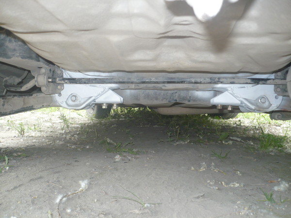

сабж очень актуален, тк я тоже планирую некий объем работ, упомянутый тут. вот что я нарыл.

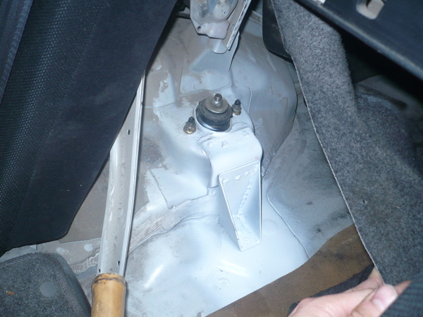

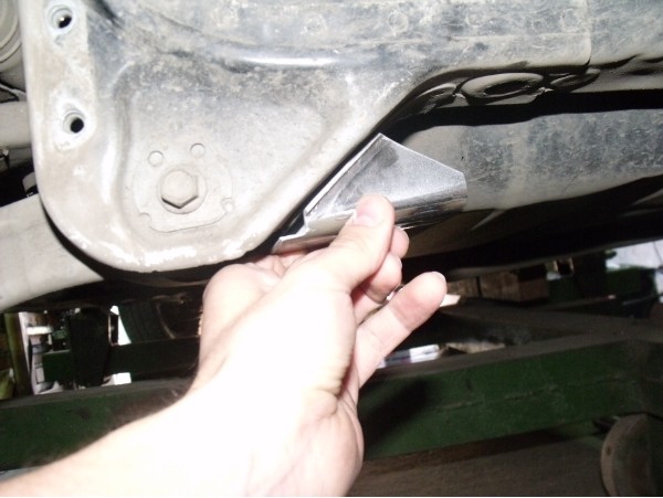

вот такие назабудь сварганить..
ну и вот тоже не лишнее
было так:
в передний стакан я бы делал П-образную встаку на всю ширину стакана..
