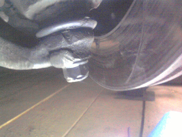

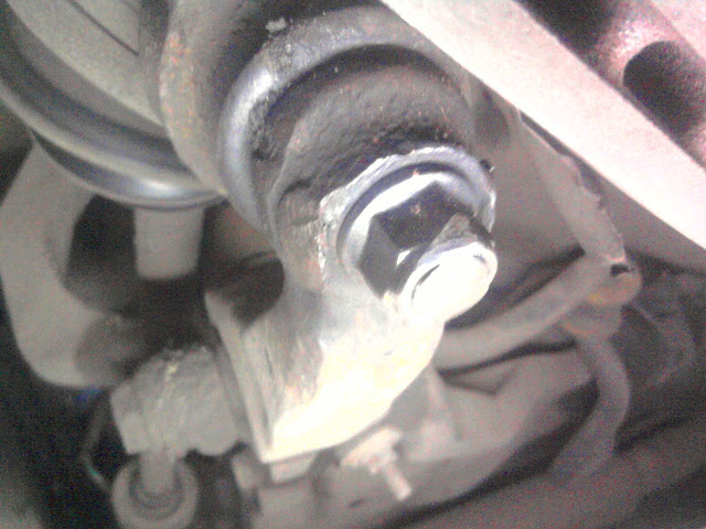

ЕГ, передние диски 15", вылет 38, на "овощных" кулаках стоит прома кит 286х22 диски составные, кит сделанный под эти самые кулаки изначально. Что то хрустит слева на торможении, как будто диск обо что то трёт, справа полнейшая тишина. Было стрёмное место в районе болта нижней шаровой, на загруженной подвеске или при вывернутом колесе, болт шаровой упирался в защиту диска, загибал её и она тёрла о диск, вобще там всё как то очень стрёмно и близко, машина занижена на 3см. может поэтому. Короче защиту я отрезал по самый кулак, она теперь тереть никак не может. На диске никаких следов нету ни с одной стороны, на остальных деталях рядом тоже. Если ехать задом и нажать на тормоз звука нет, а вперёд хруст напоминающий чем то сильно умерший подшипник. Супорта снимал, направляющие смазал, поршня ходят плавно и легко, от руки. но если стоять на месте и нажать на тормоз, что то там крипиит, не могу понять что. Любые идеи приветствуются, я уже голову сломал =(

диски вчера снимал, перекинул местами, насечками вперёд как брембо для своих дисков рекомендует, бес столку, всё равно скрипит. Шрус трещал бы при старте с поворотом, но там тихо и люфтов нет, к тому же звук проявляется только на торможении, хотя ещё момент, если поворачивать накатом вывернув руль до упора влево, тоже раздаётся злое кххххх, как будто именно что то трётся. подкрылки смотрел колесо не задевает нигде.
Вчера забрызгал гайку шаровой нижней и остатки защиты чёрной краской матовой, сегодня попробую посмотреть, может всётаки там трёт, будет видно где.

ну как бы по ходу дела всё же гайка нижней шаровой =(
на загруженной подвеске фигачит об диск
какие идеи? от занижения отказыватся не хочется, перетачивать переходник и шляпы, чтобы уменьшить вылет диска пипец дорого...

тут момент такой, справа ничё не трёт! есть подозрение на кривой левый нижний рычаг ибо этой стороной я приезжал так что ковка под раскатку пошла, надо попробовать поменять. Длинные шаровые отличная идея, отписался Андерю.
