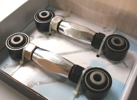

[img]http://www.adrianteo.com/ebay/eglca-r3/ ... ils/10.jpg[/img]
ну кроме того что они просто легче и жёстче стоковых+сайленты обновятся)))
регулируемые хотел брать только назад на самом деле[/quote]
ну то что они жестче стоковых эт сплошное маркетоидство :)
легче да, но врядли почуствуешь.
по задним - развал сзади делается за копейки. не регулируется правда.
я на своем црыксе делал 2 градуса. берешь верхний рычаг, пилишь из него посередине кусок около 1см и свариваешь. только надо нормально проварить и в него вложить пару шпилек и их тоже обварить. все, развал готов :) колхоз, но на спринты я с таким колхозом ездил неоднократно :)
